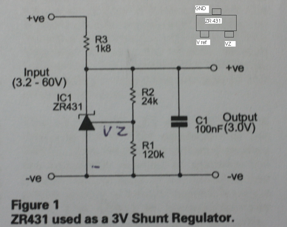

für einen  Messaufgabe (Instrumentationsverstärker/ µC) brauche ich eine
Referenzspannung.

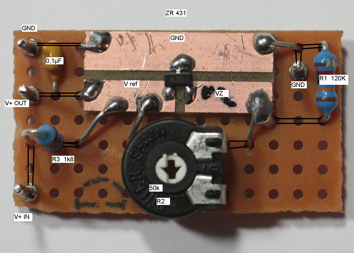

Habe mich nach einigem Nachlesen im Forum für den ZR 431 entschieden und
eine kleine Platine gelötet. s. Anhang.
Die Eingangsspannung liefern vier AAA mit zuammen 5,2 V.
Es ist nun völlig egal, wie ich das Verhältnis von R1 zu R2 gestalte,
ich bekomme immer :
bei V OUT PIN gegen GND 3,8 V ( = V ref Fläche am IC)
bei V Z-Fläche am IC gegen GND 3,1 V
(Lediglich wenn ich den Poti auf 0 Ohm stelle, bekomme ich am
Ausgangspin auch 3,1 V.)
Habe ich da irgendeinen Denkfehler drin? Die AppNote ist von David
Bradbury von Zetex, die das Teil auch liefern.
(Der GND Anschluss des ZR 431 ist nochmal nachgelötet worden, auf dem
Bild siehts aus wie einen kalte Lötstelle.)
Für einen Tipp wäre ich dankbar!
