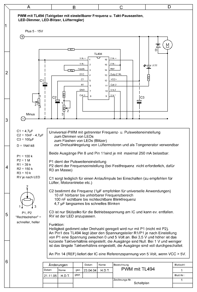

ich möchte diese Schaltung bauen, um die Geschwindigkeit eines Lüfters
zu regeln. Da ich aber verstehen möchte was ich da bastle, könnte ich
fremde Hilfe gebrauchen. Meine Frage lautet: Warum ist PIN2 mit PIN3
verbunden?
Danke
#2883893
Das ist eine einfache Feedback-Schleife für den integrierten
Operationsverstärker. Im Prinzip könnte man das auch ohne die OPVs
machen und die Steuerspannung direkt an Pin 3 anlegen. Wenn das aber
zuviel Strom zieht und man die Quelle der Steuerspannung nicht mit
diesem Strom belasten will (wenn ich mich recht erinnere sind das 0,7mA
in Pin 3) dann geht man eben über einen dieser OPVs.
