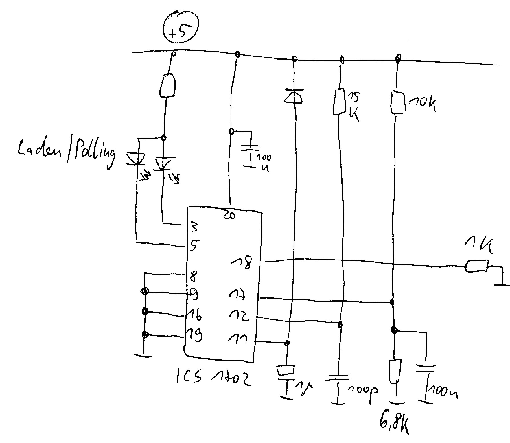

eine Ladeschaltung mit dem Controller ICS1702 (nach Klaus Leidinger)
geht nach dem Einschalten sofort in den Lademodus, obwohl kein Akku
angeschlossen ist (hat aber schonmal funktioniert).
In einer minimierten Testschaltung (siehe Bildanhang) der gleiche
Effekt, auch bei einem nagelneu bestelltem IC.
Habe ich bei der Testschaltung was übersehen oder hat die den neuen IC
sofort gekillt? Bin mir da eigentlich keines Fehlers bewußt.
Danke im Voraus für die Infos,
Sven

Hallo Harald,
der vermeintlich defekte IC hat sich als doch nicht defekt
herausgestellt. Mit dem Ersatztyp war der gleiche Effekt.
Ich habe je nach gewählter Zellenzahl (meist bei einer Zelle) diesen
Effekt. Wenn man dann einen Akku kurz anschließt, wird er jedoch
korrekt geladen und nach entfernen desselben ist die Anzeige dann auch
richtig. Also einfach mal probieren, wird wahrscheinlich gehen. Mal auf
eine andere Zellenzahl umschalten (wenn die Platine bei dir das hergibt)
bzw einfach mal eine Zelle laden.

Gast #209224
der 1702 ist leider sehr empfindlich in der 1 Zellen Einstellung, da
der Vin Pin im IC nicht ordentlich abgesichert ist. Oft reicht es hier
einen (mehrzelligen) Akku anzuschliessen bevor die Ladeschaltung unter
Spannung ist um das Ding zu killen.
Zu empfehlen ist die Schaltung eigentlich nur für mehrzellige Akkus.
Alle IC Defekte die ich kenne wurden in der 1 Zellen Einstellung
verursacht.
@Sven, eventuell funktioniert die Resetbeschaltung nicht sauber, oder
der Akku ist schon vor dem einschalten angeschlossen?
@Harald, Du kannst versuchen die Spannung am Vin Pin zu messen (ohne
angeschlossenen Akku) Wenn ich mich recht erinnere darf da dann nichts
anliegen. Ich tippe aber auf einen Defekten IC (1 Zellen Akku?)
