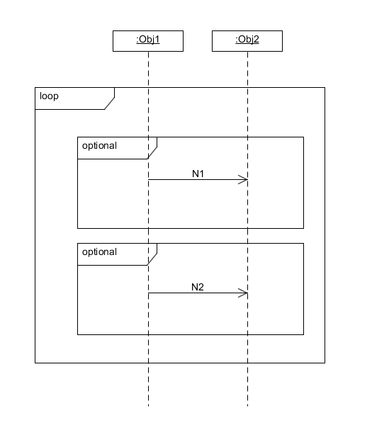

ich will Folgendes mit einem Sequenzdiagramm der UML 2.0 modellieren.
Für das Beispiel habe ich vereinfacht zwei Nachrichten (N1, N2 - es
können in der Praxis mehr sein). Für einen gewissen Zeitraum können
diese in beliebiger Reihenfolge und beliebig oft zwischen zwei
Lebenslinien ausgetauscht werden.
Für eine beliebige Häufigkeit könnte ich das Loop-Fragment mit der
Bedingung (1,*) nutzen.
Für die beliebige Reihenfolge wäre das Par-Fragment verfügbar. Dieses
verlangt nach meinem Verständnis aber, dass jeder Operand genau einmal
auftritt. Würde man also ein Par-Fragment mit jeweils einer Nachricht
als Operanden erschaffen, so wären nur folgende Abläufe möglich: N1->N2
oder N2->N1.
Wie modelliere ich aber einen rein zufälligen Ablauf? Z.B.
N1->N1->N2->N1->N2->N2...?
Durch Fragment-Schachtelung (par->loop oder loop->par) erreiche das
nicht - oder übersehe ich etwas?

Wie sind denn die Empfänger bzw. Sender der Nachrichten n1 und n2?
Ob den Zufall modellieren sinnvoll ist oder eine Beschreibung reichen
würde ist schon fraglich
aber ich würds so machen wie mein bild

Vielen Dank, an diese Variante hatte ich noch gar nicht gedacht. Das
hilft mir wirklich weiter!
Ich habe ein Beispiel einer Profinet-Kommunikation zwischen einem IO
Server und einem IO Controller bekommen. Für die ersten Nachrichten
betrachte ich lediglich die FrameID. Die Verteilung scheint sehr
zufällig:
N2->N3->N3->N5->N4->N3->N1->N3->N2->N3...
Natürlich klingt es nicht sinnvoll, den Zufall zu modellieren. Danach
geht es aber mit einem bestimmten Verhalten weiter. Daher will ich das
gesamte Szenario modellieren und durch das loop-opt-Konstrukt
ausdrücken, dass nur Nachrichten mit diesen FrameIDs vorkommen dürfen.
