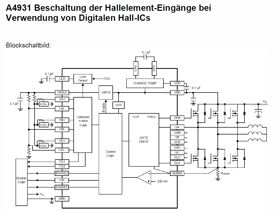

ich suche Hallelemente (Sensoren) welche zum Allegro A4931 BLDC Treiber
passen.
Diese sollten sehr klein sein. Als erstes bin ich auf den Allegro IC
A1172 gestoßen. Der würde von der Packagegröße ideal passen scheint aber
nicht für den Treiber geeignet zu sein.
So wie ich das verstehe, werden an den Treiber drei "nackte"
Hallelemente angeschlossen. Jetzt habe ich aber keine Ahnung wo man
sowas bezieht!?
Bin für jeden Tipp dankbar!

ich entwerfe ebenfalls gerade ein Board mit einem A4931 und bin auch
über diese Hallsensor Schnittstelle gestolpert. Bei meiner Anwendung
kommen Maxon Motoren mit integrierten Hallsensoren zum Einsatz. Dabei
handelt es sich um Open Collector Schalter. Ich bin mir jetzt aber nicht
sicher, ob das so funktionieren könnte, wie ich das vorhabe. Nun die
Hallsensoren müssen gespiesen werden, was über HBIAS/GND geschehen
müsste. Soweit erscheint mir das klar.
Nun gibt es für jeden Sensor einen + und einen - Pin (HA+, HA- etc.).
Wertet der Chip nun einfach die Spannung zwischen diesen aus? Dann
müsste man doch den - Pin jeweils auf GND legen können, und am + Pin
jeweils einen Pull-up verwenden? - Pull-up auf HBIAS scheint aber nicht
zu gehen, weil diese 7.5V ist und 'Hall Input' laut 'Absolut Maximum
Ratings' -0.3...7 V verträgt. Könnte man einfach die 3.3V Logik-Spannung
verwenden?

> Hätte jetzt gedacht, dass HBIAS (Spannungsteiler) und GND reichen.
Das war natürlich nicht ganz richtig! Die Allegro-Treiber erwarten
soweit ich weiß ein Hallsignal, welches um "Null schwankt" Somit sollten
Hx- Eingänge eigentlich auf das selbe Level wie Hx+ bei Nulldurchgang
gehoben werden.
...wenn ich mich jetzt nicht wieder vertue.

Habe meinen Motor soeben zum Laufen gebracht. Du hattest recht, meine
Variante funktionierte nicht und der 4931 erwartet ein Signal, welches
"um Null schwankt". Ich habe nun meinen Open Collector Ausgang des
Hallsenors auf Hx+ gelassen (mit Pullup) und zusätzlich auf das Gate
eines FETs geführt, welches Hx- nach GND zieht solange Hx+ high ist.
Zusätzlich ein Pullup an Hx-.
