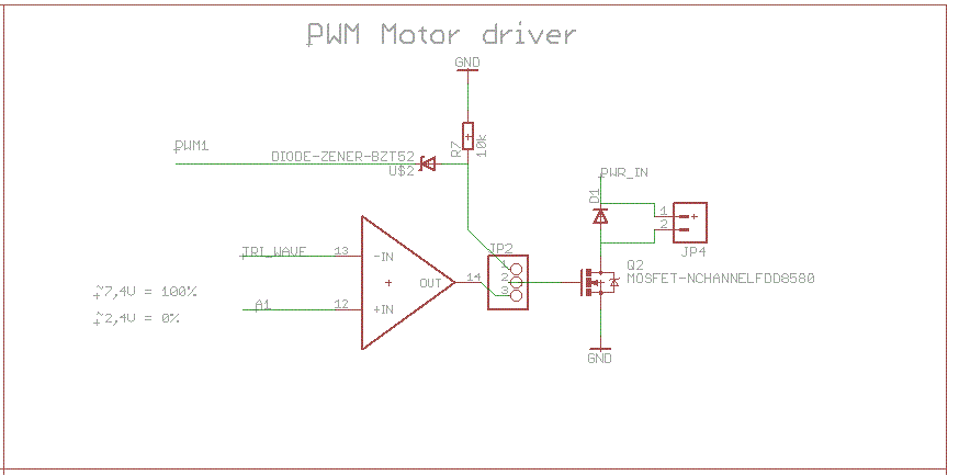

von Florian R. (rager)
ich möchte gerne sicher gehen das nichts kaputt geht, daher die folgende
Frage:
Ich muss einen N-Mosfet mit 10V oder 24V ansteuern. Im Bild ist zu sehen
wie ich es mir vorgestellt habe. Ich kann mit einem Jumper zwischen
einem 10V Opamp-PWM und einem 24V SPS-PWM wechseln. Das 10V Signal geht
direkt an das Gate. Das 24V Signal geht über eine 10V-14V Zener-Diode
und es bleiben 10V-14V am Gate übrig(Mosfet Gate-Source max +-20V). Die
PWM Frequenz wird nicht über 5Khz gehen, falls das relevant ist.
Funktioniert das so gut?
Vielen Dank!
Florian

von Falk B. (falk)
@  Florian Roesner (rager)
>Muss der Treiber sein?
Wie schnell willst du schalten. Ein paar hundert Hz oder PWM mit
mehreren kHz?
Für ersteres braucht man keinen Treiber, für letzteres schon.
>Ich möchte vor allem wissen ob das mit der Zener-Diode klappt und ob es
>zum ansteuern reicht.
Pack die Z-Diode direkt ans Gate und nimm die 10K als Vorwiderstand für
den SPS-Eingang. So wird ein Schuh draus.

Florian Roesner schrieb:
> Im Bild ist zu sehen wie ich es mir vorgestellt habe.
Da fehlen sämtliche Junctions...
> Die PWM Frequenz wird nicht über 5Khz gehen, falls das relevant ist.
Und zwar zwischen Gate und GND.
> und nimm die 10K als Vorwiderstand für den SPS-Eingang.
Angesichts der Frequenz würde ich hier was im 1k Bereich vorschlagen...

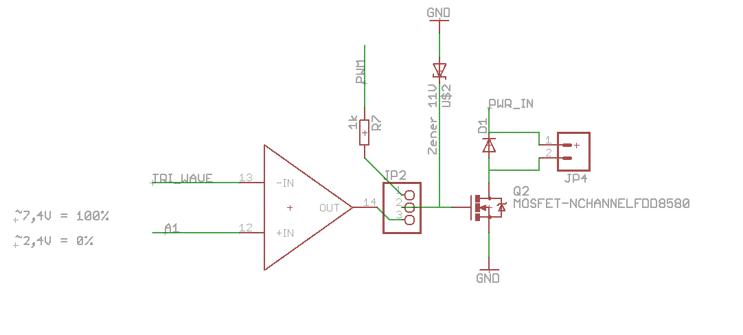

Die Junctions werden bei Eagle automatisch gesetzt.(was hier nicht
relevant ist..)
Hab das nochmal umgebaut. Wobei der 1K natürlich den Strom sehr stark
begrenzt... daher hatte ich das anders aufgebaut. Was spricht den
konkret gegen meine erste Idee?
LG,
Florian
Nein, die ist so schon korrekt angebracht, damit die Schaltschwelle
höher liegt. Ansonsten besteht die Gefahr, dass der MOSFET schon bei
Störspitzen leicht angesteuert wird.
Ich habe in einigen Industriesteuerungen, bei denen eine Pegelwandlung
von 24V SPS auf 5V erforderlich ist, mit einer ähnlichen Schaltung, d.h.
mit Bipolartransistoren statt MOSFETs, realisiert und es gab noch nie
Probleme. Die dazwischen befindlichen Kabellängen betrugen aber auch nur
ca. 10m.
von Falk B. (falk)
Die werden dann aber auch dargestellt. Irgendwas machst du falsch.
>(was hier nicht  relevant ist..)
Und ob!
>begrenzt...
Was glaubst du, wie stark deine 10K vorher den Strom beim entladen
begrenzt hätten.
Dass dein Gate nicht gegen Überspannungspulse geschützt ist.
Hmmm, die jetzige Schaltung ist aber auch suboptimal, den die SPS
liefert ja meist nur Strom gegen +24V. Fehlt noch 1k parallel zur
Z-Diode zum Entladen.

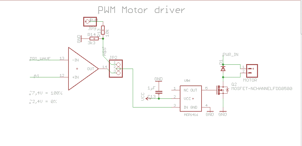

Okay ich habe jetzt was neues gemacht. Danke wegen dem nicht vorhandenen
Push-Pull, dass habe ich nicht gewusst(geprüft und bestätigt).
Also Spannungsteiler an einen MCP1416. Ist das jetzt okay?
Ist das übertrieben wenn ich die Schaltung auch für einen 24V/500mA
Ventil benutze oder gibt es da eine bessere/günstigere Lösung?
