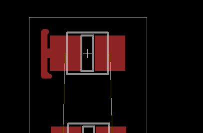

ich habe folgendes Problem. Ich möchte eine Kühlfläche für ein SMD LED
in Eagle erzeugen und erhalte immer Löcher in den Flächen.
Ich beginne mit dem platzierten Bauteilen auf dem Board.

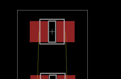

Dann zeichne ich ein Polygon um die Fläche.
Und verbinde das Polygon mit dem Pad der Led. Werkzeug -> "Name" so das
beides N$6 heißt. Dann verwende ich Ratsnest um alles zu binden.
Jetzt habe ich zwar eine Verbindung aber sie ist nicht vollständig.
Mir ist klar das ich einen gewissen Sicherheitsabstand zu den Rändern
der Platine benötige aber ich würde gerne eine größere Fläche haben, die
dann auch völlig durch-kontaktiert ist.
Könnte mir jemand erklären, wo und was ich einstellen muss um eine
Fläche um das SMD-Pad zu bekommen?

Also die dünne Anbindung an das Pad ist der "Thermal Steg". Damit beim
löten nicht die ganze Wärme in die Kupferfläche abfliessen kann. Das ist
eine Einstellung die Du im Polygon machen kannst.
Den Abstand den Du zur Leiterplatten Außenkannte hast legt man meiner
Meinung nach im DRC fest. Irgendwo "Distance-Dimension". Zusätzlich auch
im Polygon unter Isolierabstand meine ich mich Erinnern zu können. Es
gilt von beiden Werten der größere Abstand.
