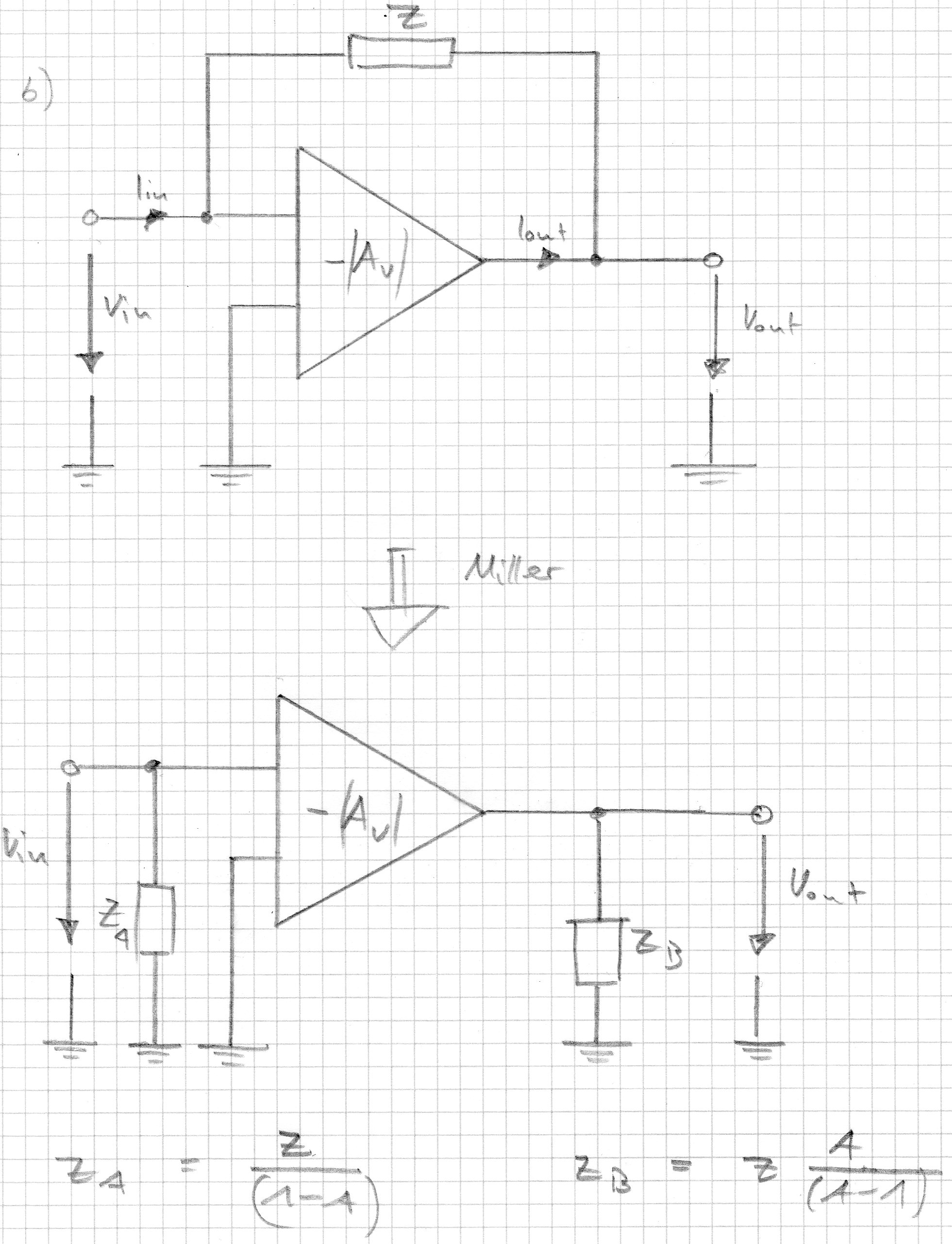

Hey,
Kann mir vielleicht jemand sagen ob das was ich da gemacht habe korrekt
ist, oder ob ich aufm Holzweg bin?
Geht um nen Operationsverstärker, bei dem input und output durch ne
Impedanz verbunden sind und ich musste da dann das Miller-Theorem
verwenden um ne Impedanz ZA und ZB zu bekommen, aber ich bin mir nicht
sicher ob das so korrekt ist..
