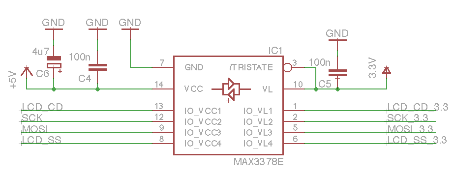

ich habe die angehängte Schaltung aufgebaut um einen 5 V µC ein 3,3 V
Display per SPI anzusprechen.
Leider kann ich keinen Signal auf den 3,3 V Seite messen, wenn sie an
der 5 V Seite anliegen.
Die Spannungsversorgung am MAX3378E sehen i.O. aus.Der TRISTATE-Pin ist
auf 3,3 V.
Die Eagle-Lib habe ich hier aus dem Forum. Habe sie mit dem Datenblatt
verglichen - schein richtig zu sein.
Hat jemand einen Idee woran es liegen könnte?
Das Display ist noch nicht in meinen Aufbau eingesteckt, sprich die 3,3
V Seite hängt in der Luft.
Grüße
Kim
