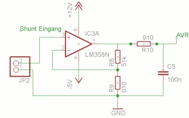

Ich möchte mithilfe eines Shunts(70mV max) einen Strom messen und ihn an
meinem ATmega8 auslesen. Der Shunt liegt an Masse.
Da hab ich mir gedacht, ich nehme einfach den beliebten LM358 als
nichtinvertierter Verstärker und pack noch einen Low-pass-filter
hintendran.
Verstärkungsfaktor sollte eigentlich bei etwa 57 liegen, ist bei
niedrigen Eingangsspannnungs allerdings deutlich weniger.
gemessen habe ich:
Alles in mV:
Uin    Uout    v
5      62      12
15     648     42
30     1502    50
50     2630    52
70     3780    54
Warum ist die Verstärkung erst bei "hoher" Shuntspannung
zufriedenstellend?
von Peter D. (peda)
Uin Uout/57
30   26
50   46
70   66
Da sind also 4mV Offsetspannung drauf.
Peter
von Andrew T. (marsufant)
Grins.
Vermutlich wird sich der TE gleich wundern, warum Du das Rechenexempel
nicht für die beiden niedrigsten Werte gemacht hast .-))
von Johannes (Gast)
ah ok danke
von Purzel H. (hacky)
hintendran.
Er ist vor allem billig. Ein MCP616 kostet auch nur 60 cents, bei
besseren Werten.
