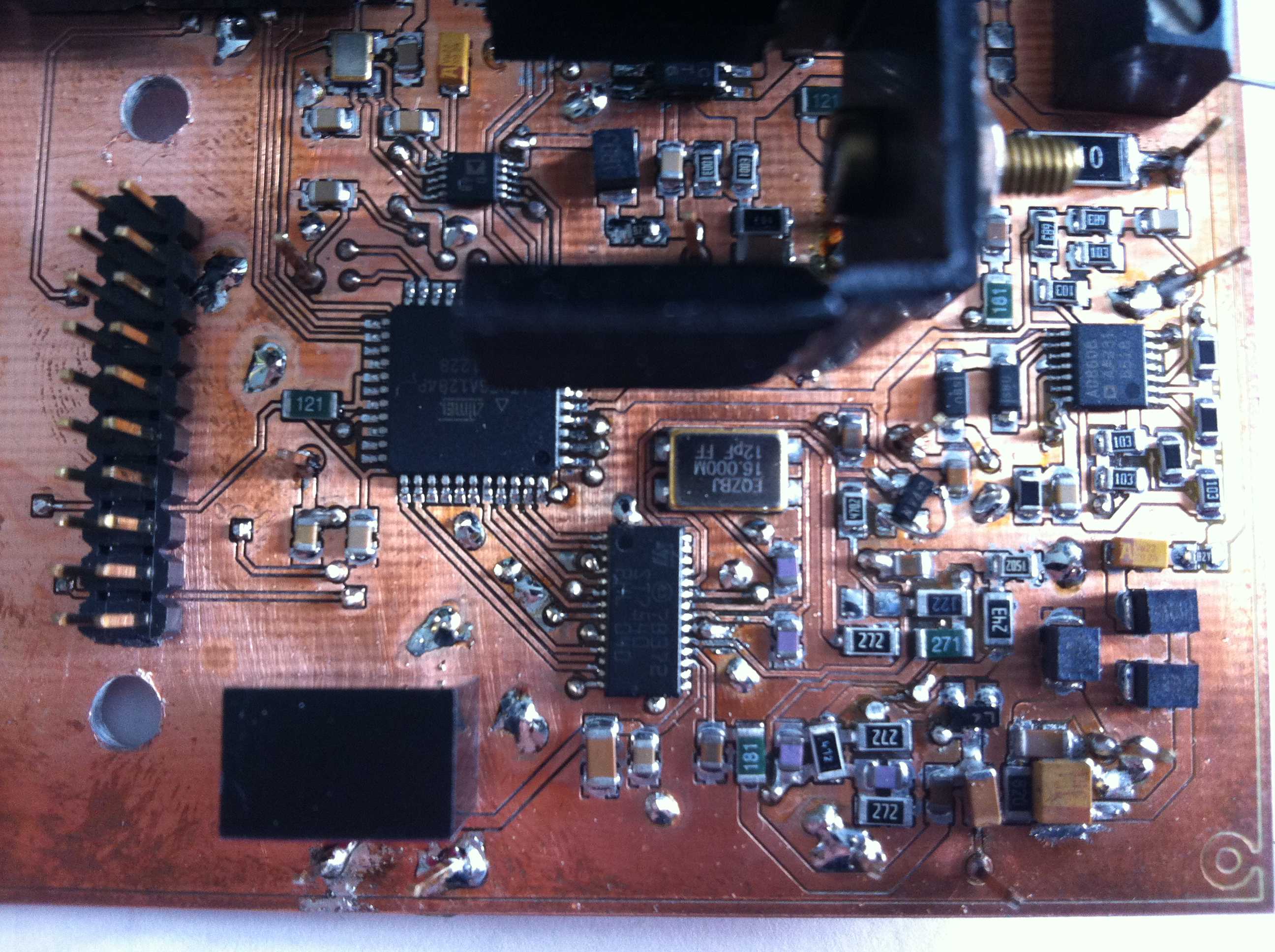

So sieht das momentan aus. Eigentlich soll der ST7540 über den MCLK
Ausgang den Atmega mit dem Clock versorgen. Da kommt aber nichts raus.
Auch per SPI ist er nicht ansprechbar. Ich kann soweit keine
Kurzschlüsse oder ähnliches feststellen.

Hast du die Platine handgelötet, oder warum sieht das so grauselig aus?
Der sw Käfer Mitte unten soll das wohl sein, kann man leider nicht
erkennen dem seine Beschriftung?
Da sind aber auf der rechten Seite dessen schon ein paar ganz
offensichtl. Brücken oder Schlüsse sichtbar.

Ja der längliche ist es. Platine wurde per Hand bestückt und im Ofen
gelötet, teilweise paar Sachen so nachgelötet. Allerdings sollte der IC
doch ohne weiteres von Haus aus arbeiten mit einer
Standardkonfiguration, also auch zumindest ein CLK Signal am
MCLK-Ausgang ausgeben.
Wie gesagt konnte ich keine Brücken feststellen, die nicht sein sollten.
