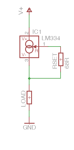

ich habe eine kleine Schaltung mit dem LM334
(http://www.ti.com/product/lm334) aufgebaut (siehe Anhang).
Was ich wollte: Eine Quelle, die den Strom unabhängig von der
Eingangsspannung und Widerstand der Last auf 1 mA einstellt. Den
Widerstand Rset habe ich wie im Datenblatt angegeben zu ca. 68 Ohm bei 1
mA und 293 K (Zimmertemperatur) berechnet.
Was ich bekommen habe: Der Strom ist von der Höhe des Lastwiderstandes
abhängig. Ebenso steigt er mit steigender Eingangsspannung an:
Load = 1 Ohm:
1 mA bei 0,7 V
10 mA bei 1,7 V
50 mA bei 4,9 V
Load = 68 Ohm:
1 mA bei 0,8 V
10 mA bei 2,4 V
50 mA bei 8,3V
(alles Circa-Werte)
Frage: Was habe ich bei dem Begriff "Stromreferenz" falsch verstanden?
Wie kann das verhalten erklärt werden?
Für Hinweise wäre ich sehr dankbar.
Alexander

Vermutlich hast du den LM334 falsch beschaltet und der gemessene Strom
resultiert aus einem Strom durch eine Diodenstrecke des ESD-Schutzes und
des 68Ohm-Widerstandes R_set.

Hallo nochmal,
als ich Deine Antwort gelesen habe, dachte ich mir zuerst:
"So dumm, ein dreibeiniges Bauteil falsch anzuschließen, kann kein
Mensch sein".
Dann habe ich nachgeschaut und tatsächlich im Datenblatt beim Gehäuse
die Wörter "bottom view" gesehen. Hatte beim Löten von oben
draufgeschaut ;)
Funktioniert jetzt wie erwartet, vielen Dank :)
