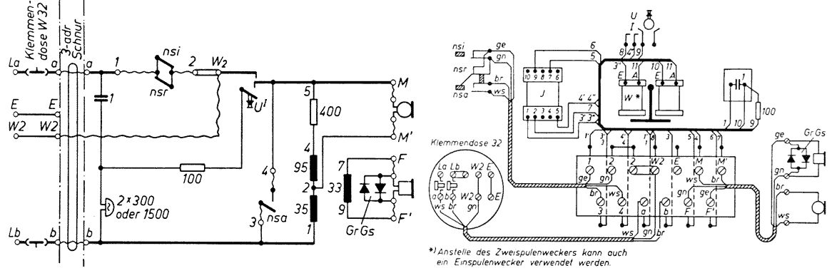

Kurt schrieb: > Wie werden die Klangquellen vermischt, wie gefiltert? Habe ich etwa eine > Gabelschaltung, wie verändert das Signal der Primärseite die > Telefonleitung auf der Sekundärseite und umgekehrt. So genau weiss ich nicht was du mit "Klangquellen" meinst, ich nehme an beiden Sprachsignale der entfernten bzw lokalen Stimme: ja, damit man sich nicht selbst im Hörer laut hört, ist in den Telefonen eine Gabelschaltung drin. In historischen Modellen wie dem W48 ist das ein Übertrager. Die Primärwicklung hat eine Anzapfung in der Mitte auf die das Kohlemikrofon arbeitet (Widerstandsmodulation), an der Sekundärseite ist der Hörer angeschlossen. Hat die Telefonleitung die richtige Impedanz hört man sich selbst idealerweise überhaupt nicht im eigenen Hörer. Modernere Telefone nutzen einen Operationsverstärker. Google mal nach "W48 Stromlaufplan", das alte Teil ist noch ohne Elektronik und leicht zu durchschauen.

Holler schrieb: > Google mal nach "W48 Stromlaufplan", das alte Teil ist noch ohne > Elektronik und leicht zu durchschauen. Na, so ganz primitiv ist die Gabelschaltung auch wieder nicht, wenn man sie richtig verstehen will. Sie ist immerhin ein analoges Interface Zweidraht-Vierdraht-Zweidraht, mit bloßem Auge sieht man das nicht so. Als Azubi durchschaute man das nicht so wirklich richtig. In Leitungsverstärkern für die zweidrahtige analoge Amtsleitung wurde die Gabelschaltung auch für Verstärker in beide Richtungen verwendet. Wie sollte man sonst auch verstärken? Solche Verstärker hießen NLT-Verstärker. Die Gabelschaltung alleine werde ich gelegentlich mal simulieren... Hmm schrieb: >>ne, handgeknüpfte Kabelbäume. > Hmm. Jedenfalls siehst Du da keine "Elektronik"? ...aber einen Wecker, damit der Servicetechniker nicht einschläft... :-) Gruss Harald

Ach ja, wenn ich so einen alten W48 Schaltplan sehe, komme ich auch ins Schwärmen! Aber das ist ja hier nicht die Frage- Entschuldigung!
