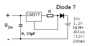

Gast #2890115
kann man mit der Schaltung im Anhang (LM317 als Stromquelle?!) folgendes
Akkupack laden:
10x 1,2V-NiMH-Akkus 2300mA in Serie geschaltet (12V)
Wenn ja, wie berechnet man Uin und R?
Ein "normaler" LM317 hat einen Spannungsdrop ca. 3V, deshalb wird Uin
ungefähr im Bereich von 15V liegen müssen.
(wobei die End-Ladespannung bei NiMH bei ca. 1,4V liegen dürfte, also
wahrscheinlich eher 17V für Uin)
Der R bestimmt wahrscheinlich, mit welchem Strom die Akkus geladen
werden und sollte so dimensioniert sein, dass sie nicht zu schnell
geladen werden?
Gast #2890146
> folgendes Akkupack laden:
Ja.
Uin mindestens 20V, maximal 35V.
R 5.35 Ohm, nimm 5.1 Ohm.
Ladezeit 14 Stunden.
Das abklemmen musst du dann machen weil die Schaltung keinerlei
Intelligenz besitzt, weder Zeitschaltung noch -DeltaU Abschaltung am
Ladeschluss.
Es dürfen nur leere Akkus noch ausreichender Kapazität angeschlossen
werden. Bist du nicht sicher, ob der Akku leer ist, solltest du nicht
mehr als 10 Stunden laden.
Haben die Akkus schon deutlich an Kapazität verloren (z.B. eine Zelle
nur noch die Hälfte) schädigt 14 Stunden laden das Akkupack erheblich,
es ist dann also schnell kaputt wenn die Ladezeit nicht an den
Akkuzustand angepasst wird.
Weitestgehend falsch.
Du den 3V kommen die 1.2V am R hinzu, also 4.2V.
NiMH haben keine Ladeeendspannung, aber bei älteren (länger gelagerten)
Zellen kann durch den hohen Innenwiderstand die Spannung beim Laden mit
C/10 schon auf 1.6V/Zelle steigen, also 16V für das Akkupack, also 20.2V
für alles zusammen.
Mit R=2 Ohm und Ladestrom von 0.6A kannst du die meisten Akkus
(scnellladefähig) 4 Stunden laden, solltest dann aber keinesfalls
vergessen den Akku pünktlich abzuklemmen. Da beim höheren Ladestrom auch
mehr Spannungsabfall eintritt, sollte man dann mindestens 22V für Uin
reinstecken.

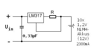

Gast #2892024
Hallo Leute,
Danke für die Antworten!
Habe die Schaltung mittlerweile aufgebaut und auch bereits erfolgreich
probegeladen :O)
Mit so einer Stromquelle ist es prinzipiell egal, ob man zum Laden einen
einzelnen AA-Akku oder zehn AA-Akkus in Serie oder einen "9V"-Akku
anschließt, solange
a) der maximal zulässige Ladestrom für den jeweiligen Akku nicht
überschritten wird
b) die Ladezeit (Endkapazität) nicht überschritten wird
Kann man das so sagen?
Der Ausgangsstrom der Schaltung berechnet sich ja folgendermaßen
(näherungsweise):
I(out) = 1,25V / R
Man könnte den Ladestrom also bequem über schaltbare Widerstände
variieren.
Mit welchem Strom (bezogen auf die Kapazität) darf man denn NiMH-Akkus
über den Daumen gepeilt laden, bezogen auf schnelladefähige Akkus und
welche, die nicht schnellladefähig sind?
Letzte Frage:
Wird ein Akku, der als Kapazität z.B. 2800mAH besitzt, mehr oder weniger
genau mit 2800mAH beschickt, oder muss es in der Realität etwas mehr
sein, um Verluste auszugleichen?
@Bernd Wiebus:
es handelt sich in Wirklichkeit nicht um einen verschweißten Akkupack,
sondern um eine verschließbare Batteriehalterung für 10
AA-Batterien/Akkus. So können die Zellen auch einzeln entladen und
gegebenenfalls einzeln ausgetauscht werden.
Der Akku-"Pack" ist für den Betrieb eines derzeit noch im Bau
befindlichen 20m-CW-Transceivers gedacht.
Bei Interesse näheres dazu hier:
Beitrag "CW-Sender fürs 20m-Band"
Viele Grüße!
Gast #2892091
In der Regel steht das alles im Datenblatt des Herstellers.Conrad bietet
den meistens zum Download an. Wennst nicht weißt was du da vor dir
liegen hast würde ich auf schnelladen verzichen und C/10 über 14-16
Stunden also einen Akku mit 2000Ah mit 200mA etwa 14 Stunden. Das setzt
aber voraus,daß der zuladende Akku vorher leer im Sinne der
Entladeschlussspannung ist.(0.9-1V bei NIHM)pro Akku
leerlaufspannung(Nehme ich mal so an,da die Ladeschlussspannung ja auch
auf Leerlauf bezogen ist).
Manche Hersteller geben im Datenblatt auch die Haltbarkeit bezüglich
Dauerladen bei C/10 an ,da gibt es je nach Hersteller Unterschiede. Bei
C10 6 Monate oder 1 Jahr.Da schnellladen immer auf die Haltbarkeit geht
würde ich C20 dauerladen bevorzugen und mit mehreren Akkupacks
operieren.Ich würde auch generell meine Akkus vor dem Laden auch auf
einen definierten  Entladezustand bringen.Das kann man ja automatisieren
und muß nicht daneben stehen.Danach C/20 laden solange bis er gebraucht
wird.Ich habe eine ganze Sammlung von Intelligenten Chargern.Nachdem
eines mal versagt hat und ich mir an den Akkus die Finger versengt habe
traue ich den Dingern nicht mehr über den Weg.Das passiert beim
Dauerladen mit geringem C/20 Strom nicht.

Gast #2892867
DAC schrieb:
> Letzte Frage:
was läuft schon mit 100%?
der ladefaktor ist 1,4 (zeit oder strom).
2,8ah*1,4=3,92a bei 1h ladezeit.
bei 2h halbiert man den strom ...
=1,96a ladestrom.
der ladecontroller macht den rest.
( abschalten, ladezeitbegrenzung im fehlerfall, erhaltungsladung)
mfg

Persönliche Seite #2893063
Hallo DAC.
> probegeladen :O)
Gut. ;-)
> anschließt, solange
> überschritten wird
Ja.
> variieren.
Richtig. Allerdings wirst Du in dem Falle feststellen müssen, dass Deine
Präzision deutlich unter ungleichmäßigen Übergangswiderständen an den
Schaltkontakten leidet.
Eine einfache Umschaltung wie für die Spannung mit einer Reihe von
Transistoren gegen Masse gemacht wird (Siehe Beispielschaltungen einiger
Datenblätter), ist dabei ohne Aufwand ja nicht machbar.
Allerdings: Zum Akku laden sollte die Genauigkeit locker langen. ;O)
Ok, bei Lithium Akkus würde ich das dann auch noch mal überdenken.....
Datenblatt halt, Erfahrung und Misstrauen. ;O)
Die meisten Angaben sind etwas "nach oben aufgerundet". ;O)
Ich meide aus Erfahrung Akkus aus dem Bereich mit extremen hohen
Kapazitätsangaben. Das "Mittelfeld" ist meist deutlich robuster.
Hängt aber auch von der Zielsetztung ab. Wer mit den Akkus Rennen fährt
und weiss, das er eh pro Saison einige Sätze verschleisst, sieht das
möglicherweise mit Recht anders.
> Letzte Frage:
Es muss etwas mehr sein. dolf nannte oben einen Ladefaktor fon 1,4. Ich
persönlich setzte den Akku zum Laden 30% größer an....ist also in etwa
eine ähnliche Hausnummer.
