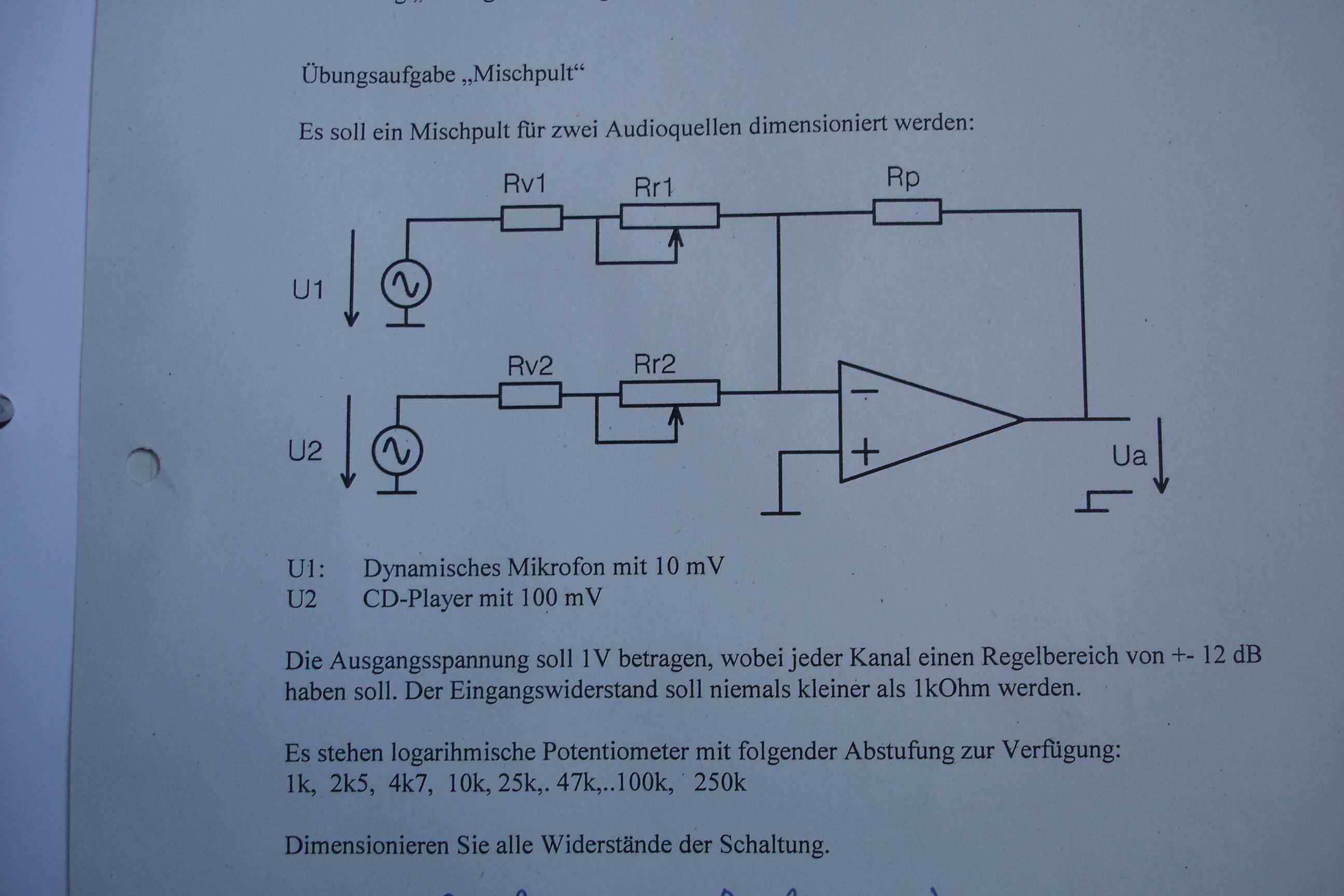

Also an nicht vorhanden Formeln liegt es wohl eher nicht.
Ich habe die Lösung zu der Aufgabe:
Rv1 = 1,6 k
Rv2 = 16  k
Rr1 = 15  k
Rr2 = 150 k
Rp  = 680 k
Mein Problem ist nun, dass ich ums verecken nicht auf diese Werte
komme. Irgendwie ergeben sie auch keinen Sinn. Aber die Ergebnisse
stimmen.
Für die Lösung darf kein Wert frei gewählt werden.
Aber vielleicht kommt ihr ja auf die Werte ?

Die Schaltung ist ein einfacher Summierverstärker.Ich habe im Moment
die passenden Formeln nicht parat.Aber du kannst die Verstärkung für
jeden Eingang wie bei einem invertierenden Verstärker berechnen.
Versuche erst mal die Eingangswiderstände als ein Widerstand zu be-
trachten. danach kannst du den passenden Einstellregler auswählen.
Mfg HG
>> Aber die Ergebnisse stimmen.
.. aber nicht zu dieser Aufgabenstellung:
"Es stehen Potentiometer mit folgender Abstufung zur Verfügung:
10, 25, 47" -> Rr = 15 kann dann nicht so richtig sein??
grüße leo9
Hallo Christof.
Als erstes benötigst du genügend Formeln. Diese ergeben sich aus der
Schaltung und der +-12dB-Bedingung. +-12dB bedeuten grob eine
Verstärkung um den Faktor 4, bzw. eine Abschwächung auf 1/4-tel. Damit
kannst du folgende Formeln aufstellen:
Rp = 400 * Rv1
Rp = 25 * (Rv1 + Rr1)
Rp = 40 * Rv2
Rp = 2,5 * (Rv2 + Rr2).
Dummerweise sind dies 4 Formeln für 5 Unbekannte. Also wählen wir z.b.
Rr2 fest. Damit folgt:
Rv1 = (1/150) * Rr2
Rr1 = (1/10) * Rr2
Rv2 = (1/15) * Rr2
Rp  = (40/15) * Rr2
Nun ist noch gesagt, dass der Eingangswiderstand niemals kleiner 1kOhm
sein soll. Der minimale Rein wird duch Rvx bestimmt. Also gilt:
Rr2 >= 150 * 1 kOhm.
Somit:
Rr2 = 250 kOhm
Rv1 = 1,666 kOhm
Rr1 = 25 kOhm
Rv2 = 16,6 kOhm
Rp  = 666,6 kOhm
Anmerkung: Die Aufgabe ist nicht exakt gelöst, da
12dB=10^(12/20)=3,981...
Marco
