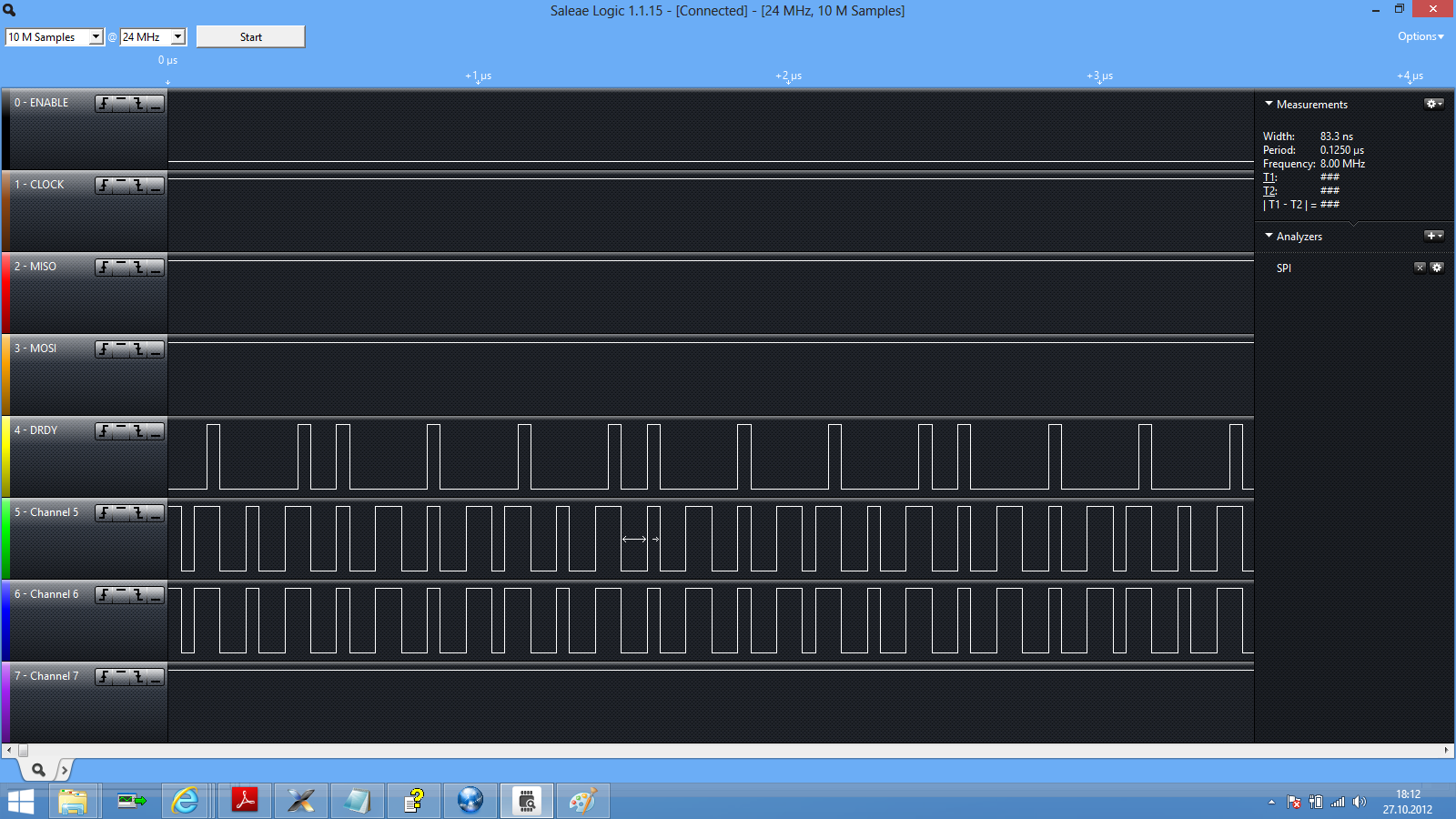

Versuche meine erste PWM mit dem STM32F4 und leider kommen zwar die
gewünschten 7 MHz raus (wie man das sieht) aber schaut euch mal Channel
5 im Angehängten Bild an. Dazu der Code (in Anlehnung an das Beispiel
der Std. Peripheral Libraries vom STM) und vielleicht kann mir jemand
meinen Fehler sagen:

von Tom_79 (Gast)
Danke dir, ich werde es mal vergleichen, denn ich will schon wissen was
ich falsch gemacht haben... :)

von Tom_79 (Gast)
Wenn ich das bei mir einstelle, kommt Garnichts mehr raus, also nur Low
Pegel! Komisch!!
von Tom_79 (Gast)
Ich denke das sollte der Duty Cycle sein und der soll ja 50 % betragen.
Laut STM wird er folgendermaßen berechnet:
Channel2Pulse = (uint16_t) (((uint32_t)5 * (TimerPeriod - 1)) / 10);
So kam ich auf die 11!

von Tom_79 (Gast)
Mit TIM1->CCR2 = 11; ersetzt. Leider genau das gleiche :( Aber danke für
deine Mithilfe!!
