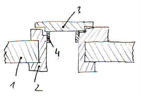

In einer dicken, tragenden Wand eines Altbaus findet sich eine kleine
Tür zum Badezimmer. Alles ist seit langem schief und krumm, das Schloss
greift nicht (zusätzlicher Riegel), und sie schließt nicht dicht.
Damit habe ich zwei Probleme:
Einerseits suche ich nun eine Dichtung variabler Tiefe - Tesa Moll
Dichtlippe bringt leider nichts, da einerseits der Spalt zu schmal und
andererseits der Spalt zu weit ist.
Toll wäre ein viskoser 2K Schaum, den ich bei fast geschlossener und mit
Trennmittel versehener Tür in den Spalt einspritzen könnte, und der dann
aufschäumt. Gibt es sowas?
Mit dem Riegel kann keiner umgehen, und wenn etwas passieren sollte,
kommt man von außen nicht wirklich ran (Axt oder Brechstange). Wenn das
erstmal mit der Dichtung hinhaut, könnte man evtl. das Schloss anpassen.
Wenn das nicht geht - gibt es für solche Pfuschlösungen Schlösser, die
innen am Türrahmen angebracht werden können, d.h. mit Stift o.Ä. an der
Tür, der dann beim Schließen der Tür einrastet, und nach Möglichkeit von
außen zur Not irgendwie entriegelt werden kann?

#2890718
ad Dichtung: das Anbringen einer Schlagleiste (mit oder ohne
zusätzlicher Dichtung) dürfte Abhilfe schaffen. Die Montage ist freilich
bei geschlossener Tür vorzunehmen.
Skizze:
1 Mauerwerk
2 Türrahmen
3 Türblatt
4 Schlagleiste
Gegen die Schließproblematik hilft obiges natürlich nicht.
Gast #2890775
Das mit der Leiste ist schön einfach, so werde ich es wohl angehen. Ein
entsprechender Ausgleich des Spaltes im Spalt ohne Dichtmasse wäre
eleganter, aber schwierig zu fertigen (Leiste abhobeln).
Mit dem Schloss muss ich nochmal gucken.
Danke soweit für die Tips!
