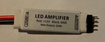

Ich möchte eine indirekte Beleuchtung mit LEDs machen und habe mir dafür
2x5m RGB LEDs aus dem Baumarkt besorgt. Da es heißt, dass nach 5m ein
'Verstärker' eingebaut werden soll - wohl weil der Strom durch die
Leiste sonst zu hoch wird - habe ich mir so ein Ding auch noch bestellt.

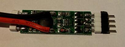

Was ich jetzt erst bei der Montage gesehen habe: Der Verstärker ist für
gemeinsame Anode und geschaltete Massen gebaut, die LEDs sind aber -
fast schon untypisch - mit gemeinsamer Masse und geschalteten 12V.
Jetzt dachte ich mir... Blöd, aber o.k., schneide das Teil auf und baue
das kurz um. Um ehrlich zu sein, rechnete ich mit ein paar NPNs oder
MOSFETs, aber nicht mit einem halben 'Computer'.
Wieso ist denn da so viel drin? Hat einer von Euch evtl. schon mal einen
so kleinen Verstärker gesehen, der für gemeinsame Kathoden gedacht ist.
Wie kann ich sowas sonst lösen?
