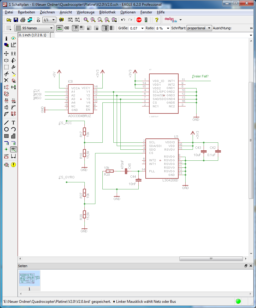

ich möchte den L3G4200D für eine Lageregelung nutzen und in ein 1.8V i2c
Bus einbinden. Schaltplan ist angefügt, so hab ich mir das gedacht und
wäre froh wenn jemand mal ein Blick drauf werfen kann um zu schauen ob
alles korrekt ist...
Datenblatt findet ihr unter der Adresse:
http://www.st.com/internet/com/TECHNICAL_RESOURCES/TECHNICAL_LITERATURE/DATASHEET/CD00265057.pdf
Bus arbeitet wie gesagt mit 1.8V Pegeln.
Würde mich freuen wenn jemand sich die Zeit nimmt kurz drauf zu schauen
Kai

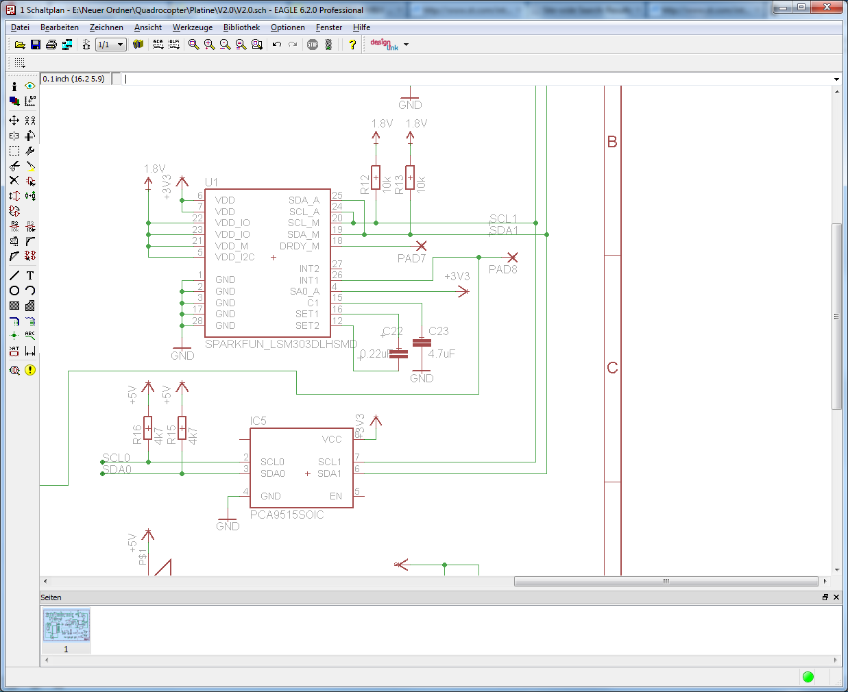

Die Pull-ups liegen darunter an Pegelwandler für den Bus. Wird ja noch
alles mit dem guten alten ausgedienten Atmega auf 5V basis gemacht :D
Sollte vielleicht mal umrüsten auf neuere Prozessoren. Und ja, der kommt
auch in ein Quadro :D Beschleunigungssensor ist der LSM303DLH, anbei
nochmal dazu den Plan.

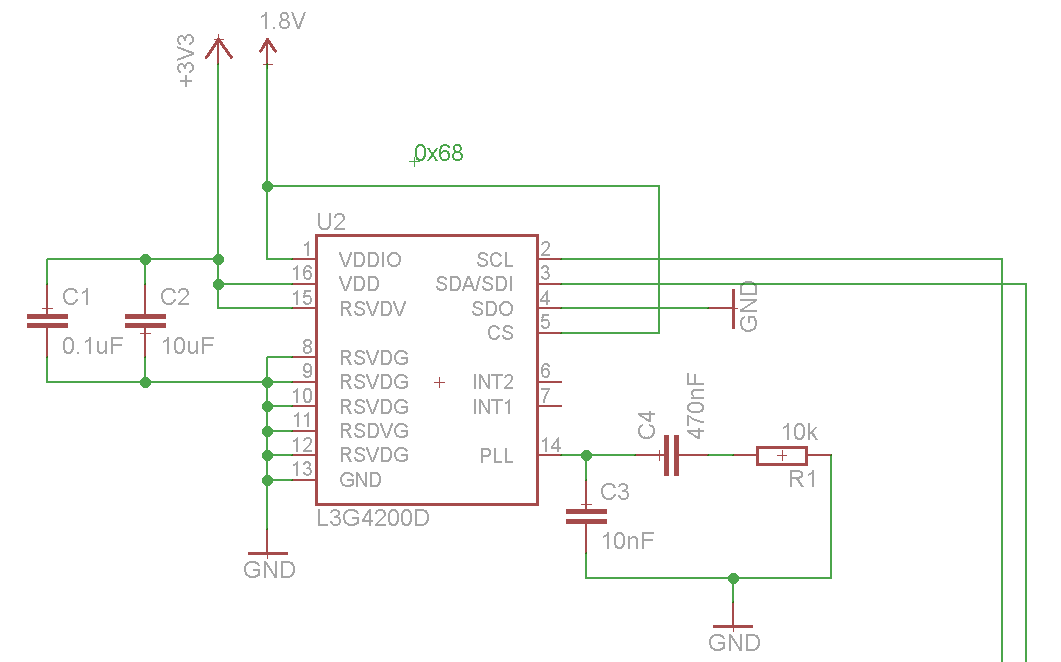

Mir geht es hauptsächlich um die Versorgung an Pin 1 (VDDIO) mit
1.8Volt.
Die digitalen IOs sind ja laut Datenblatt 1.8V kompatibel, deshalb
dachte ich, ich muss den VDDio Pin1 ebenfalls mit 1.8V versorgen. Der
CS-Eingang müsste die 1.8V ja auch als High erkennen.

So wie ich das sehe, sollte das gehen (ich würde aber noch einen Jumper
vorsehen für 3,3V --> man weiß ja nie...). Allerdings habe ich den Chip
nur mit SPI angesteuert (da wesentlich schneller).
Darf man fragen, warum der Bus eine so niedrige Spannung hat? Könnte mir
vorstellen das es mit 3,3V weniger störanfällig wäre.
Zum Atmega: Den habe ich auch benutzt (Atmega64). Allerdings hätte ich
das im Nachhinein wohl mit einem stm32 gemacht. Der Atmega ist schon
langsam...

Der LSM303DLH ist der Grund für die 1.8V, dieser hat für den digitalen
Teil nur diese vorgesehen.
Nein. Laut Datenblatt kannst du da 3,3V anlegen (also VDD und VDDIO
einfach zusammenlegen) ;-)
Siehe Seite 11 im Datenblatt. Hab mich schon gewundert, warum du da
diese Handstände mit einer zusätzlichen Spannungsversorgung machst ^^
