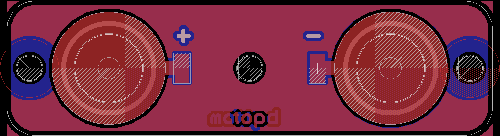

Ich habe eine kleine Platine durch die 2 Buchsen (Bananenbuchsen)
geführt und vollflächig verlötet werden sollen.
Habe mir dazu das passende Hole angelegt, darüber mit Circle die
entsprechende Kupferfläche und tStop darauf damit die Fläche frei
bleibt. Um zu vermeiden, daß die danebenliegende Befestigungsmutter
Kontakt mit dem Circle bekommt habe ich über das Schraubenloch einen
tRestrict - Circle gelegt. So sollte eigentlich eina Aussparung im
Kupfer-Circle entstehen. Dachte ich mir zumindest. Leider funktioniert
das nicht, analog zu einem Polygon, so wie ich mir das vorgestellt habe.
Welche Möglichkeiten habe ich noch um da ein Stück aus dem Kupfer-Circle
"herauszubeißen"?
Könnte ich statt des Circle im Top-Layer ein rundes Polygon erzeugen?
Ist ein rundes Polygon eigentlich möglich (ohne, daß ich mir alle
Kreispunkte von Hand ausrechnen muss)?

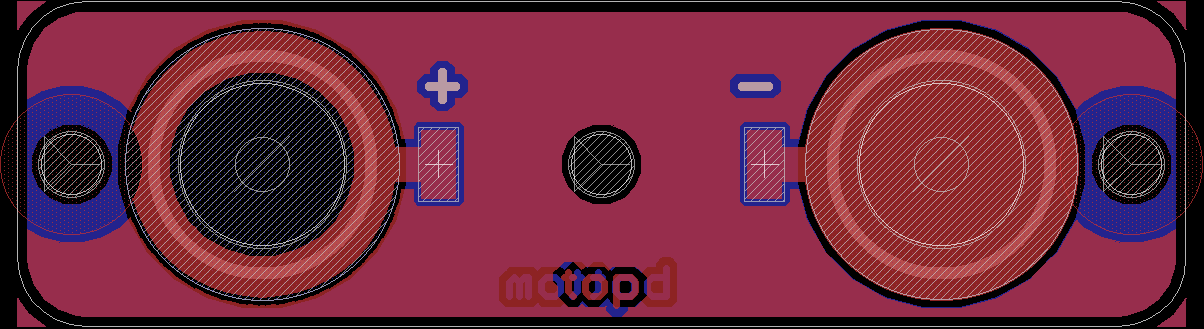

#2892876
@Jürgen (Gast)
Ja.
Ja, man kann durch die rechte Maustaste den Verlegemodus von Eagle
einstellen, u.a. auch Bogen/Viertelkreis.
Gast #2892960
Danke Falk.
Hatte es schonmal damit versucht, jedoch sprangen die Viertelkreise
immer in die falsche Richtung. Jetzt nach Deinem Hinweis habe ich es
nochmal probiert und die Viertel bändigen können. Sprich, es hat
geklappt.
Jetzt hält das Polygon, nach dem dru-File des Leiterplattenfertigers,
jedoch respektvollen Abstand zum Durchführungsloch für die Buchse. Der
Vollflächige Circle ergab eine Kupferfläche bis zum Loch. Komischerweise
sogar ohne Fehlermeldung.
Egal, dann muss der Spalt mit Lot überbrückt werden.
