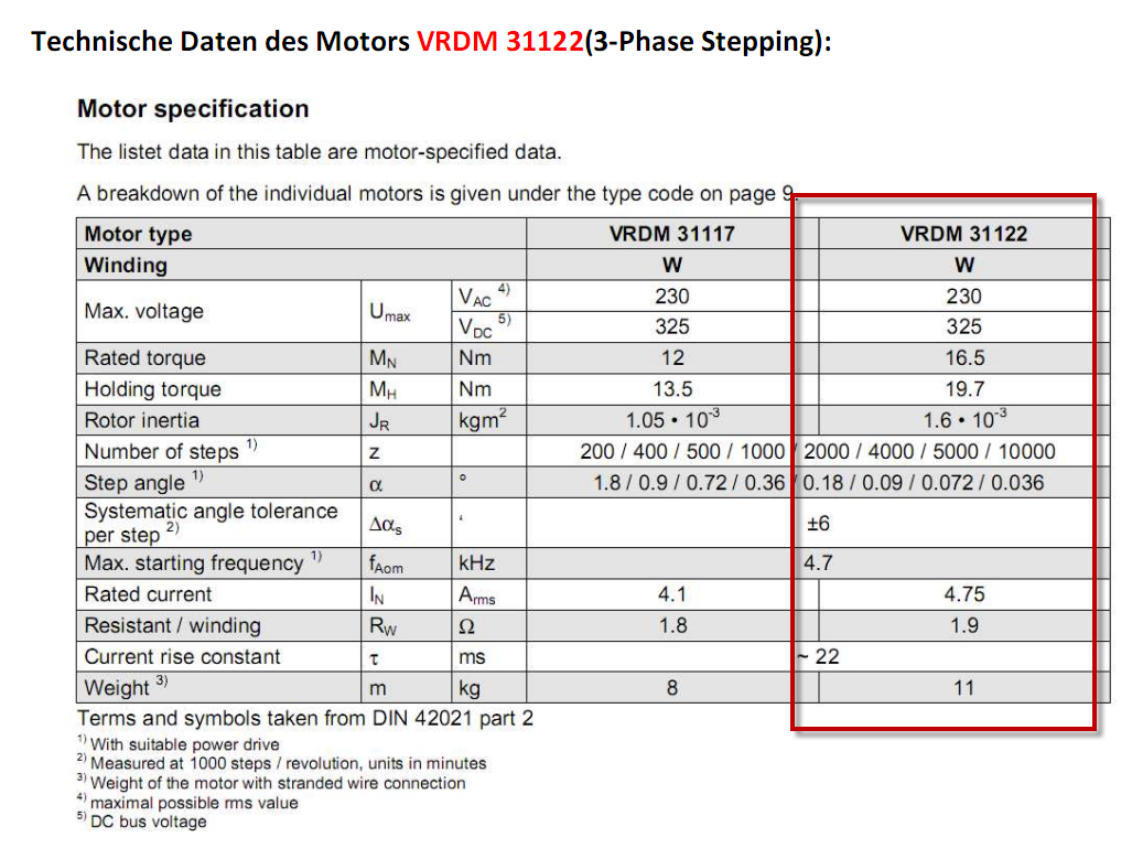

Hallo!
Ich möchte ein bisher verwendetes Netzteil für einen 3-Phasen
Schrittmotor durch ein stark vereinfachtes Netzteil ersetzen (siehe
Anhänge).
Das bisherigen Netzteil soll aus Kostengünden entfallen, zumal es einen
nicht benötigten Funktionsumfang mitliefert.
Um die Ansteuerung selbst brauche ich mir keine Gedanken zu machen, ich
wurde lediglich mit der Generierung der DC-Spannung betraut.
Wie es aussieht benötige ich eine Gleichrichtung der Netzspannung mit
Power-Factor-Correction.
Bei bisherigen Recherchen bin ich lediglich auf folgendes gestossen:
Z.B. L4981:
http://application-notes.digchip.com/005/5-10537.pdf
M34262:
http://www.intusoft.com/onsemipdfs/mc34262.rev2.pdf
Sämtliche PFCs haben entweder nicht die benötigte Ausgangsleistung für
den Motor, oder die Ausgangsspannung ist mit über 400V zu hoch. Es ist
mir nicht ersichtlich, ob ich die Ausgangsspannung für meine Zwecke
manipulieren kann, z.B. Spannungsteier am Ref-Eingang des Reglers.
Problematisch scheint mir auch die Beschaffung des Übertragers!
Notfalls kann ich mich auch mit einem einfachen Netzteil mit den
entsprechenden Daten abfinden.
Ich hoffe auf ein paar Tips von Euch!
Danke

...nun gut, unter 400V DC Output komme ich mit einem Boost-Converter
wohl nicht. Aber wie komme ich nun von 400V DC auf ca. 325V DC. Bei
einem benötigten Strom von 4,8A? Ich glaube nicht, dass ich da einen
DC/DC-Converter von der Stange bekomme, oder?
