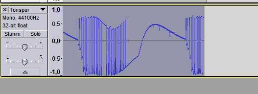

Hallo Zusammen,
ich habe bisher noch keine Erfahrung mit einer PWM Audio zu machen. Ich
benötige für AFSK einen Sinus frei wählbar ab 1000Hz bis 2200Hz. Mit
PCM, Audioformaten, Sinus, Look-Up-Tables etc.
Prinzipiell verstehe ich die PWM so, das ich diese mittels einem Timer
die Geschwindigkeit konfiguriere, kann man hier wie von einer Samplerate
reden? Ich kann nun an die PWM Werte schicken um das Tastverhältnis zu
ändern, hier schicke ich die Samples (Sinus aus einer Look-Up Table).
Irgendwie kommt da aber nichts gescheites raus...Wo ich mir auch nicht
sicher bin ist, wie hoch stell ich den Timer ein um die gewünschten
Sinuse zu erzeugen?
Habe das Gefühl irgendwas nicht verstanden zu haben...
>zwei feste Frequnzen zB 1200Hz und 2200Hz....
Klingt schon ganz anders. Nicht 2400 Hz?
Hast Du schon mit dem PIC332 gearbeitet?
Du schmeißt ne Menge Begriffe in den Ring.
Sinus mit LockUp-Table ist einfach, nimm einen DAC und schon klappts.
Gast #2896146
Klar geht das mit PWM und nem Tiefpaß dahinter.
Mir ist bloß nicht klar was Du programmtechnisch beherrscht.
1200 Hz ist ja schon fast Gleichstrom. Nimm ne Grundfrequenz für die PWM
aus der Du beide FSK-Frequenzen ableiten kannst, eine LookUp-Table
dürfte reichen, für beide Frequenzen einen andere Zugriffsweite.
