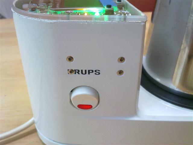

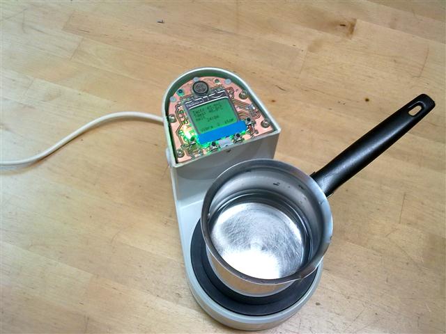

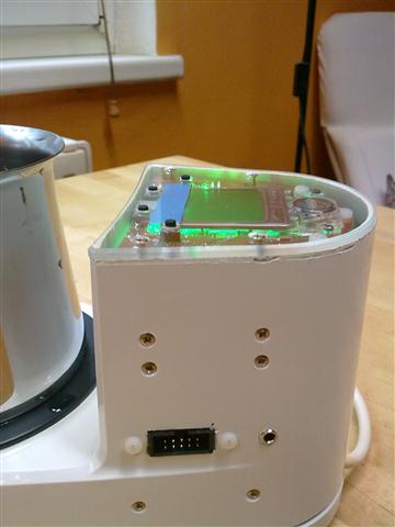

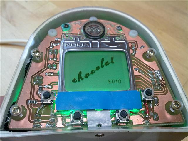

Tipp für einen Isolierstoff kann ich dir keinen geben, lediglich eine
Anregung, wie man das Problem ohne Isolierstoff lösen kann.
Das Projekt war ursprünglich als Ätzküvette geplant, aufgrund der zu
geringen Größe aber kurzerhand zum Schokoladeschmelzer umprogrammiert,
wodurch sich jemand über ein tolles Weihnachtsgeschenk freuen durfte.
Ausgangsmaterial war eine kleine, konventionelle Kaffeemaschine.
