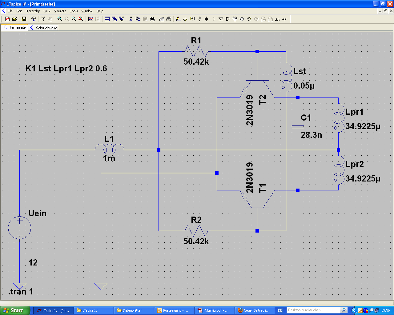

hoffe hier kann mir jemand weiter helfen. Es geht um induktives Laden.
Ich habe eine Primärseite und eine Sekundärseite. Mit der Sekundärseite
komme ich soweit zurecht aber mit der Primärseite gar nicht. Ich muss
aus 12V DC in 12 AC umwandeln. Ich benutze daher 2 Transistoren die
nicht durch einen digitalen Schalter gesteuert werden, sondern durch
eine Steuerspule. Der Tastgrad soll 0,5 sein und der Kopplungsfaktor
zwischen der Steuerspule und der Primärspule soll 0,6 sein. Kann mir
jemand sagen, wie ich es schaffe mit LTspice das zu simulieren? Vor
allem auch mit dem Tastgard der Transistoren????

Hallo Ibrahim,
in Deiner LTSpice-Installation ist diese Schaltung in leicht
modifizierter (verbesserter) Version bereits enthalten.
Bitte oeffne das Schaltbild
educational\Royer.asc.
Da ist alles drin.
Du kannst den LT1184 ja rauswerfen.....
Gruss
Michael

Hallo Michael,
danke für diese Information, aber wenn ich LT1184 weg lasse dann
funktioniert die Schaltung nicht mehr so richtig. Kannst du mir bitte
vlt konkret sagen, was ich ändern muss???
Siehe Anhang
Der linke Spannungsteiler kann auch noch raus.
Deine beiden Basiswiderstaende sind fraglich....erstens wegen der
Groesse und einer ist ueberfluessig/kontraproduktiv.
Gruss
m.

Wenn Du uebrigens deine Basiswiderstaende um den Faktor 10 verkleinerst
und der Steuerwindung doppeltsoviele Windungen verpasst, schwingt auch
Deine Schaltung.
Probier mal die verschiedenen Varianten (auch mir Drossel in der
Emitterleitung), da gibt es schon Unterschiede im Verhalten.
Welche Leistung willst Du denn uebertragen?
