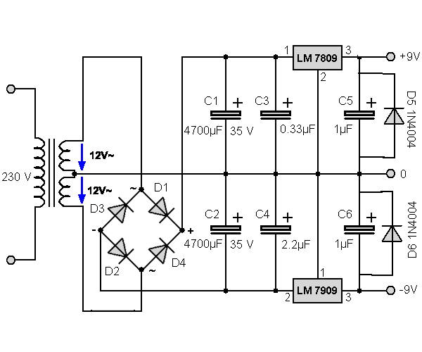

Gibt es bewährte Standardschaltungen/Chips für Netzteile 230V WS-Eingang
-> +9V,Masse,-9V Ausgang?
von Bert W. (Firma: Wellmann) (dein_v)
von Alexander S. (esko) Benutzerseite
Bert Wellmann schrieb:
> Ist http://www.hobby-bastelecke.de/projekte/netzteil_9vsym.htm zu
> empfehlen?
Ja. Das ist die Standardschaltung.
Allerdings sind die 2x 9V(AC) etwas knapp.
Nach dem Gleichrichter ergibt sich:
9 Volt(AC) * 1,41 = 12,7 Volt(DC)
Minus die Spannung an einer Diodenstrecke:
12,7 V - 0,7 V = 12,0 Volt
Die Spannung am Kondensator sinkt bei Belastung auf etwa 80% ab:
12,0 V * 0,8 = 9,6 V
Der LM7809 braucht aber 9 V plus 2 V Dropout, also 11 Volt am Eingang,
um sicher zu arbeiten. Daher braucht man einen 12 V(AC) Trafo.
Wenn du nur ein paar mA am Ausgang ziehst, dann reicht ein 9 V(AC) Trafo
knapp aus, denn dann sinkt die Spannung am Kondensator nur auf 90% und
der LM7809 braucht auch nur 1,5 V.

von MaWin (Gast)
Nicht ganz. Wie schon geschrieben braucht man einen 2 * 12V~ Trafo der
1.6A pro Wicklung liefern kann wenn man dauerhadt 2 mal 1A ziehen will
(oder allgemein einen Trafo mit dem 1.6-fachen Strom den man dauerhaft
braucht),
und die Dioden sind anderswo besser verbaut, siehe Bild, und die
Sicherungen nicht wirklich nötig (die Spannungsregler haben schon eine
Kurzschlussbegrenzung).
