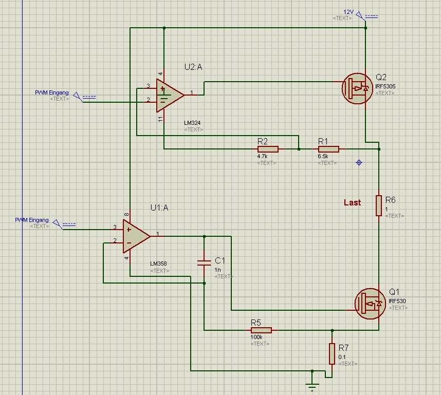

Hallo Experten,
brauche euren Rath.
Habe vor Spannung 0 – 12 Volt und Strom 0 – 2 A mit der unten stehenden
Schaltung mit Hilfe PWM zu regeln. Könnt ihr mir sagen ob die Schaltung
so funktioniert wird.
Danke!
> Könnt ihr mir sagen ob die Schaltung so funktioniert wird.
Ja, könne wir dir:
Natürlich nicht.
Der Strom beträgt immer 10.9A wenn beide MOSFETs eingeschaltet sind,
und die Spannung pulsiert im Takt der PWM weil keinerlei als Filter
wirkende Bauteile drin sind.
SO geht es also schon mal nicht.
Um Spannung und Strom an einem Verbraucher zu regeln,
braucht man zwar 2 OpAmps als Vergleicher von Istwert und Sollwert,
aber nur ein Stellglied, einen MOSFET.
Um Sollwerte vorzugeben wenn man keine schnellen Analogausgänge hat und
mit den sich langsam einstellenden Werten an PWM Ausgängen auskommt,
benötigt man Filter, das können bei besonders anspruchslosen Fällen RC
Filter sein.
Wenn OpAmps aber einen MOSFET regeln sollen, ist für eine stabile
Regelung zu sorgen, und das macht man mit Frqeunzganz und
Phasenkompensation, die bei dir fast völlig fehlt (die 1nF sind nur
hingelogen und offenbar nie verstanden worden).
OP (Firma: Kolleg)
Dass der RC Filter fällt ist mir klar.
Hab erst mit festen Gleichspannungen simuliert. Da werden die nicht
gebraucht.
In der Simulation konnte ich Spannung und Strom getränt voneinander
regeln.
Ich werde sehr dankbar wenn ihr mir vorschlägt wie so eine Regelung am
besten aufzubauen ist.
