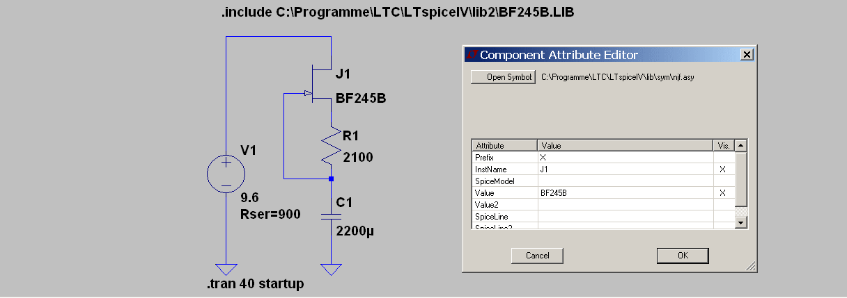

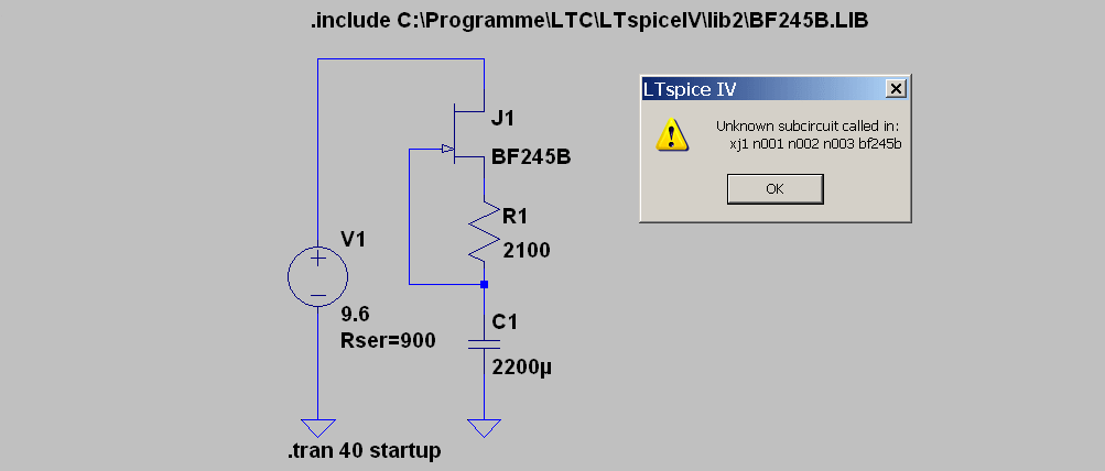

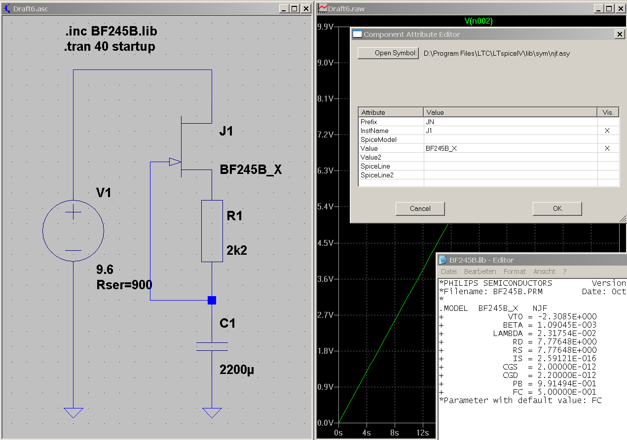

Da in der lib kein Subcirciut sondern ein Model (für NJF) definiert wird
reicht es Value zu ändern.
Die lib am besten ins aktuelle Arbeitsverzeichnis.
(Habe den Namen auf BF245B_X geändert, da ich den schon direkt in der
standard.jft eingetragen hatte - muss man aber nicht unbedingt
nachmachen)
