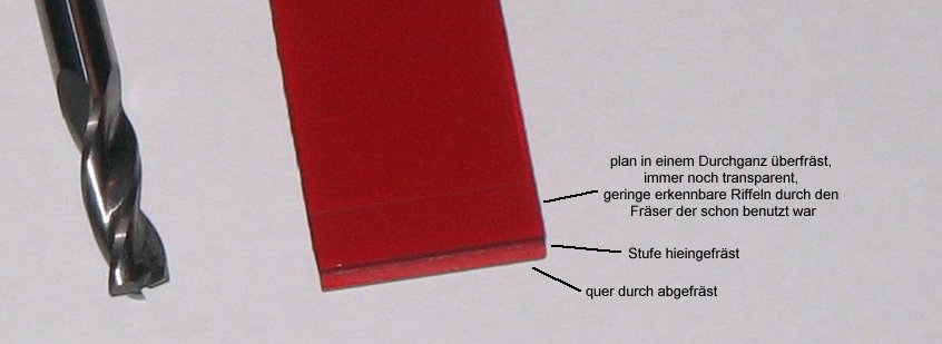

Du kannst Plexiglas mit 0.2mm Spandicke fräsen, wenn der Fräser absolut scharf, also neu, ist, ohne Kühlmittel nur mit Druckluft zum wegblasen der Späne so daß die gefrästen Ränder durchsichtig bleiben und nicht poliert werden müssen: http://www.youtube.com/watch?v=gF1OSPCikFA http://www.youtube.com/watch?v=oVH-IiIzPTs http://www.youtube.com/watch?v=dxHYBbMCyx8 Jede Ungenauigkeit der Fräsanlage kann man allerdings sehen, also wenns vibriert und unrund läuft hast du ein Problem.

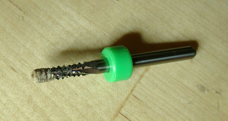

Also die Mikroverzahnten Fräser die man für FR4 normalerweise nutzt, kannst du für Plexiglas vergessen. Das wird sofort heiß und wickelt sich um den Fräser. Ich habe mit einem solchen: http://www.team-haase.de/zubehoer/fraeser-bohrer/hartmetallfraeser-zweischneidig 3mm Fräser, Vorschub 10mm/s, Drehzahl ca 10-15k (Kress Fräsmotor), Zustellung 2mm ganz gute Ergebnisse erzielt. Da bist du aber hart an der Grenze. Bei mehr Drehzahl schmilzts und bei weniger bricht der Fräser... wie gesagt, eine Gratwanderung. Allzu oft habe ich das auch noch nicht gemacht, gibt bestimmt noch bessere Einstellungen, aber so hat es zumindest bei mir funktioniert und sehr schöne Kanten gegeben. LG, Björn

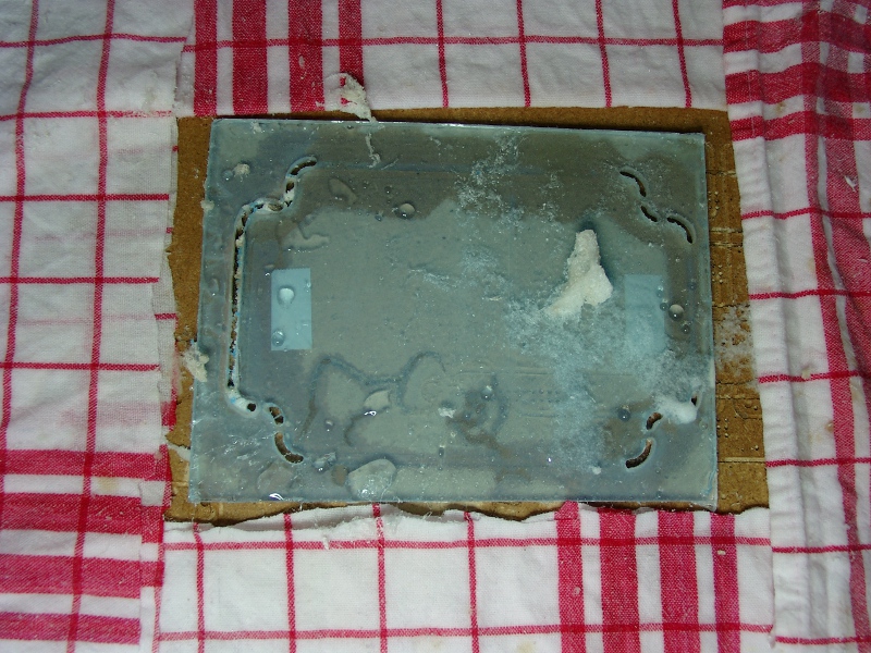

So, jetzt habe ich mal Zeit gehabt, was mit Plexiglas zu fräsen. War aber kein Erfolg. Habe mir einen nagelneuen Fräser versaut und die Plexiglasscheibe ist nicht fertig geworden. Beim Fräsen wird trotz Wasserkühlung der Fräser so heiß, das man beim Fräsen die Hitze beim Ansprühen mit Wasser fühlen kann. An der Spitze vom Fräser, wo kein Wasser hinkommt ist das Plastik so stark erhitzt, das es angefangen hat zu verkohlen. Auf dem Foto vom Fräser habe ich die geschmolzenen Plastikreste am oberen Ende schon mit dem Seitenschneider entfernt. Mit Flüssigkühlung zu fräsen ist ne große Sauerei, das mache ich so bald nicht wieder. Ich denke, die Ursache ist, das der Fräser nicht den richtigen Schliff hat für Plastik. Das Plexiglas hat übrigens eine Stärke von 5mm. Gruß, dasrotemopped.

Das liegt nicht an falschem Fräser oder zuwenig Wasser. Meiner Meinung nach falsche Bearbeitungsstrategie! Ich mache es bei Kunststoff generell so: -Fräser mit großen Spannuten -N= max (so dass der Vorschub noch hinterher kommt) -fz= 0,2-0,3 mm -ap= 1/3 Fräserdurchmesser -Kühlung per Druckluft (nicht zum Kühlen sondern zum Späne wegblasen - zuhause geht evtl. auch ein Staubsauger?) Gefräst bekommen habe ich es bis jetzt immer. Schöne Oberflächen sind dabei nicht immer entstanden.
Ggf. bekommst du den Fräser wieder hin wenn du damit versuchst Holz zu fräsen (mit geringer Kühlung).
Ja, war ja auch dämlich, einen spiralverzahnten Fräser zu verwenden.
Stand hier im Thread schon irgendwo. Gut, noch dämlicher wäre ein
diamantverzahnter Fräser gewesen.
Nimm doch einen "glatten" Zweischneider, mit Fischschwanz-Anschliff und
dann ordentlich Vorschub.

Ich weiß nicht, wo euer Problem ist, hab gerade mal ein Stück Plexi gefräst. Keine Kühlung, 2000 upm, Vorschub auch mal mutige 0.5mm Spandicke

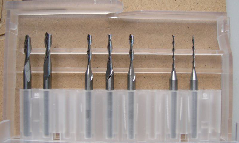

@MaWin dann sag mir doch mal, wo man diesen hübschen Fräser kaufen kann. Vielleicht passt der ja auch in mein Spannfutter. Das der richtige Fräser der entscheidene Trick ist habe ich mir ja schon gedacht, aber ein paar präzisere Infos würde ich mir schon wünschen. Gruß, dasrotemopped.
Überall wo man Fräser kaufen kann. Ich hab meine neu von eBay.
Der gezeigte ist für Stahl und Stahlguss, Vollhartmetall,
SPHINX 3 Z ENDMILL K10 Art Nr. 40002 6mm Durchm. unbeschichtet
also nichts spezifisch für Plexiglas. Er hat schon Stahlguss
gefräst, ist also auch nicht nagelneu. Und er hat 3 Schneiden
ist also gar kein Einschneider oder Zweischneider wie manche
hier empfehlen.
Also alles falsch gemacht und immer noch gute Ergebnisse.

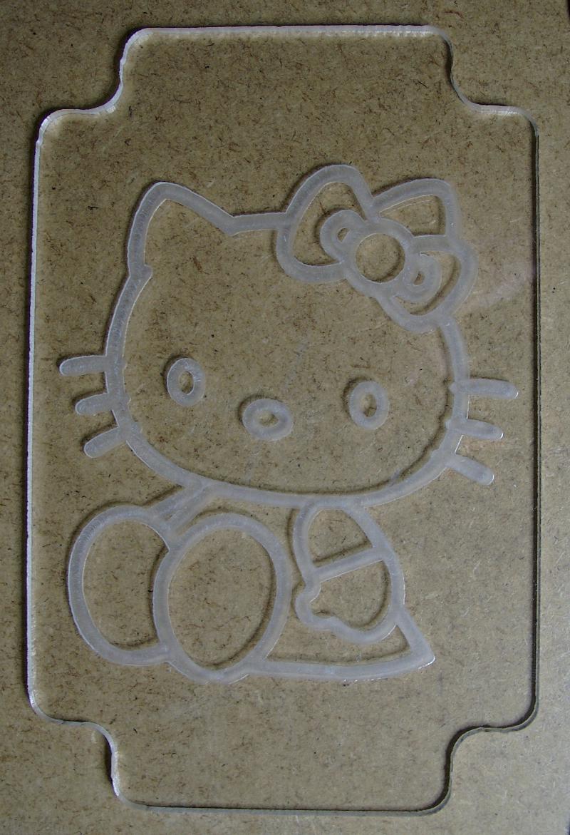

So, gravieren war schon mal erfolgreich, jetzt kommt das fräsen ... Gruß, dasrotemopped.

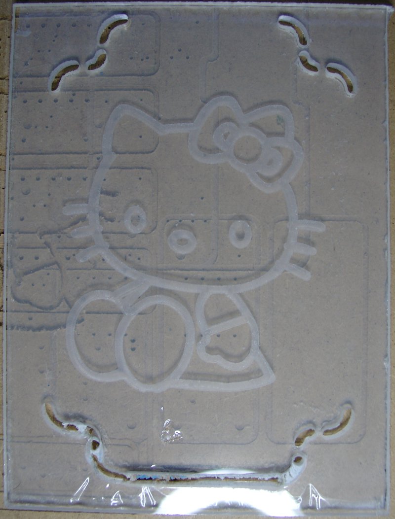

So, das Fräsen hat auch schon mal geklappt. Die optimale Drehzahl (7700 UpM) und Vorschub ( 250 mm/min ) war das noch nicht, aber die optimalen Parameter wird die Erfahrung bringen. Aber das Ergebnis ist schon mal ne gute Grundlage. Gruß, dasrotemopped.
Hallo, Die Ränder sehen aber nicht wirklich gut aus. Eher "ausgefressen", oder täuscht das? Ist dein Plotter/Fräse wirklich stabil genug? Das kann meiner Meinung nach so nicht das Ziel sein. Hast du den Umfang in einer Zustellung komplett durchgefräst? Gruß
Das die Ränder ausgefressen sind liegt vor allem daran, das die MDF Platte beim Fräsen angehoben wird und etwas flattert. Ich muss sie etwas besser auf dem Plotterbett befestigen. Im Moment ist sie nur leicht festgeklemmt, da mit der anderen Spindel die "lockere" Befestigung nie ein Problem war, da es dort einen Bohrniederhalter gibt und bei den anderen Fräsern das Werkstück nicht angehoben wird. Der Rahmen der Fräse ist jedenfalls mehr als stabil genug : http://www.dasrotemopped.de/bungard_ccd.html Gruß, dasrotemopped.
