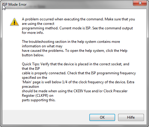

Danke für den Tipp. Ich habe die Versorugngsspannung kontrolliert und
auch der Reset Eingang wird auf Masse gezogen beim Versuch eine
Verbindung aufzubauen.
Anbei die Fehlermeldung.
Danke für Eure Hilfe im Voraus.
#2898622
Sieht aus, als hättest du iwelche Flags falsch gesetzt. Jetzt kommt er
mit der internen Frequenz nicht mehr klar.
3 Möglichkeiten:
- ISP - Frequenz auf das Minimum herunterstellen
- HV-Programming falls unterstützt
- Mit einem Frequenzgenerator einen externen Takt von genau 1 MHZ
anlegen. Dann solltest du wieder Zugriff bekommen

Hallo.
Am Mikrocontroller kann es nicht liegen in einem anderen Versuchsboard
kann ich die Signature auslesen und bekomme kein Fehler. Bei beiden
Boards wird kein externer Clock (Quarz) verwendet.
Bei beiden Versuchen stand die ISP Frequenz auf 125 kHz.
Noche eine idee?
Danke für die Bemühungen im Voraus.

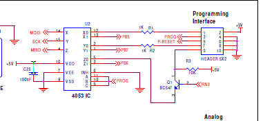

In dem Schema zu meinem STK 200 habe ich gesehen, dass die ISP Pins über
einen Multiplexer angesteuert werden. Kann ich in diesem Fall überhaupt
den AVR mkII an diesen Programm Header anschliessen?
Wie schon beschrieben funktioniert die Verbindung nicht wie gewünscht.
Wie müsste man den PIN PROG beschalten?
Vielen Dank für Eure Hilfe im Voraus.

Danke für Eure Hilfe. Nachdem ich den PROG - PIN auf GND gelegt habe
funktioniert die Kommunikation.

#2910089
Ist dein Board wirklich ein STK200? In meiner Schaltung ist diese
Umschaltung der SPI-Pin nicht vorhanden. Diese ist erst im STK300
eingezeichnet.
Wahrscheinlich gibt es aber auch davon einige verschiedene Ausführungen.
Wenn du die gesamte Schaltung als pdf oder sonst hast, kannst du die
hier herein stellen?
