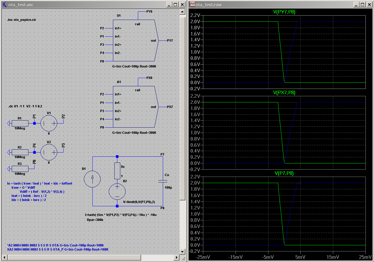

All A-Bauteile müsstest du durch funktionsgleiche Subcircuits ersetzen.
A2, A3 OTA
A4 Schmitttrigger

Gast #2910628
Wie diese Sonderfunktionen in LTspice arbeiten ist in der Hilfe und im
Link beschrieben.
Für dich geht es nun darum, entweder eine äquivalente Funktion in TINA
zu finden (ich habe das nicht installiert) oder mit
allgemeinverständlichen Spice-Objekten nachzubilden.
Als Beispiel der OTA (ohne Rauschen und ein paar Flags) als eigener
Subcirciut nur mit B, R und C.
