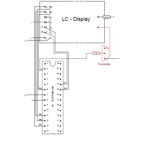

Ich bin momentan dabei ein Programm in Assembler zu schreiben, dass das
Zeitsignal DCF77 auswerten soll
Dazu verwende ich einen ATmega8
Das ganze soll auf einem LCD ausgegeben werden, den ich inclusive der
Include Dateien LCD_4BIT und plcd, zur verfügung gestellt bekommen habe.
Mein Problem ist Folgendes:
Der LCD gibt, wenn man das Programm überspielt, bzw Strom an den mc
anlegt für ca. 1 sekunde oder so komische Zeichen aus und dann nichts
mehr.
Sorry, dass ich jetzt einfach das ganze Programm angehängt habe, aber
ich suche schon ewig nach Fehlern und finde jetzt einfach nichts mehr.
Dazu kommt, dass ich noch shehr neu bn, im Umgang mit Assembler und
Microcontrollern.
Wahrscheinlich hab ich sogar irgendeinen total dämlichen Fehler, den ich
ich als Anfänger einfach übersehe :-(

hmmm,
was hat das nun mit DCF77 zu tun?
Im ersten Schritt würde ich mal nur ein LCD ansteuern.
Dein fehler kann überall liegen. In der Hardware wie auch in der
Software.
Oft gemachte Fehler beim LCD sind:
A)falsche oder keine Kontrastspannung
B)nichteinhaltung der Init Sequenzen (auch Zeiten)
C)im 4 Bit Mode: restliche Pins des LCD nicht auf Masse
D)Brücken und Dreher in den Zuleitungen des LCD wegen schlechter
Lötungen etc...
Wenn du dann Hilfe beim LCD brauchst, dann mit Datenblatt und
Verschaltung und dem minimalistischem Programm. Das ist so das mindeste.
Ansonsten kann keiner was kontrollieren, denn du gibst ja keine Infos
preis. Wenn du nicht schreibst wie du es angeschlossen hat, kann da auch
niemand Fehler finden.
JK

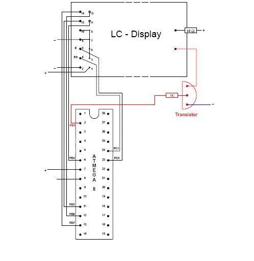

Danke für die schnelle Antwort,
Also, mit dem LCD ist es so, dass andere, kleine, einfache Programme,
die mit den Includedateien arbeiten, durchaus funktionieren. Deshalb
glaube ich nicht, dass es an der Hardware oder den Include Dateien
liegt, sondern eben an einem Fehler in meiner Programmierung
Ich hab jetz mal den Schaltplan und das Datenblatt des LCD dranngehängt.
ich habe übrigens auch noch festgestelt, dass durch das einschalten von
Interrupts der Betrieb des LCD auch gestört wird. Er zeigt dann nur noch
schwarze Kästchen an.
Vielen Dank für die Mühe

j.m. Ich habe nicht in deine Sourcen gesehen, aber eine Frage zu deinem
Vorgehen beim DCF dekodieren. Wenn das LCD sonst geht, dann liegt es
nicht an der Hardware, nur konnte man dies vorher nicht "ersehen" da du
nicht darauf eingegangen warst.
Wie machst du das mit der DCF Auswertung. Einen Interrupt braucht man
dafür jedenfalls nicht direkt und sollte man auch nicht nutzen...
Ich hoffe du machst das nicht mit einem Pin Toggle Interrupt o.ä.
JK

von j. m. (dere)
Guten Abend,
Nein Interrupts nutze ich nichtmehr, da sie auch schonmal Probleme mit
dem LCD verursacht haben.
Ich habe einen Teil im Program der bei einem LOW-Pegel aufgerufen wird
und einen der dann eben beim HIGH-Pegel aufgerufen, damit hab ich mit
die Interrupts gespart.
