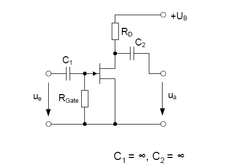

Hallo liebe community,
Ich bereite mich grad auf ne klausur in elektronik vor und komm hier net
weiter. bei der angehangenen Schaltung sollen UGSA und IDA berechnet
werden. Leider blicke ich nicht durch wie ich diese Größen bestimme,
weil sonst immer einen der beiden Werte zu verfügung hatte.
Geg: SFET: Up =-2,5V; IDSS= 15mA; rDS =50kohm; UB=15V; UDSA 5V
so weit ich weis ist UGS=-UG aber das hilft mir glaub ich nicht weiter
an der stelle!!
Ich danke schonmal für eure Hilfe

Doch, es ist ein erster Schritt. Es geht hier um den
Gleichstromarbeitspunkt. Der SFET arbeitet als Konstantstromquelle,
weil UGS immer 0V ist. Hier fließt (theoretisch) der maximal mögliche
Drainstrom von hier im Beispiel 15mA, wenn nicht RD dem Grenzen setzt.
Wie groß ist RD? Eigentlich fehlt noch ein Sourcewiderstand, ist aber
nicht zwingend. Ausserdem sollte der SFET eine echte negative
Gatevorspannung kriegen, sonst wird der Aussteuerbereich am Eingang eher
klein, so im Bereich 100mV und weniger. Naja, vielleicht soll's ein
Vorversärker sein ;-)

in der folgenden Aufgabe soll RD für den vorgegebenen Arbeitspunkt
berechnet werden!
wenn mein ID= 15mA ist erhalte ich nach der Gleichung für die
Arbeitsgerade
---> ID= -(1/RD)*UDSA +UB/RD
---->  RD= (UB-UDSA)/ID  = 666.66 ohm

also ich hab die Aufgabe jetzt durchgerechnet mit der annahme das UGSA=
0 ist am ende bekomme ich ne Vu (Spannungsverstärkung von -7,9 raus. Ich
kann die berechneten werte halt schlecht einschätzen, da mir die viel zu
niedrig erscheinen!
