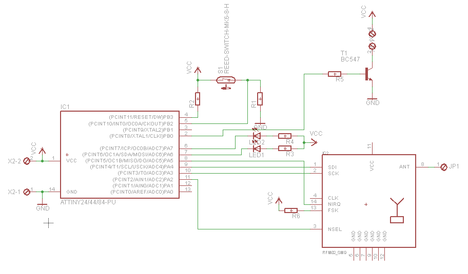

Hallo!
Ich versuch schon ganzen Tag eine Funkverbindung zwischen
ATtiny24A+RFM02 und ATmega8+RFM01 herzustellen.
Der Empfänger funktioniert, hab ihn mit einem anderen ATmega8+RFM02
getestet.
Nur der Sender mit dem tiny weigert sich noch. Ich benutze bei beiden
Sendern den gleichen Code (von benedikt).
Die Schaltung hab ich auch schon ein paar mal kontroliert und leider
nichts gefunden. Die Lötstellen sehen gut aus, werde aber morgen nochmal
nachlöten und kalte Lötstellen ausschließen zu können.
Im Anhang ist der Code und der Schaltplan. Im Schaltplan sind Vcc und
GND vom RFM02 nicht angeschlossen, im Layout sind sie's aber eh.
Mir ist aufgefallen, dass bei SCK 0V sind. (habs nur mit einem
Multimeter gemessen). Aber wenn da ein Clock-Signal wäre, würde ich ja
mehr als 0V messen oder?
Hat jemand eine Idee?
Danke und noch einen schönen Abend!

Wäre es möglich, dass es ein Timing-Problem ist?
Wenn ich nach
PORTA ^= (1 << PA7);      // Led an PA7 blinkt
ein _delay_ms(500) einfüge, blinkt die Led ca. im 3sekunden Takt,
komisch oder?
Es ist der interne Oszillator mit 8MHz eingestellt.
