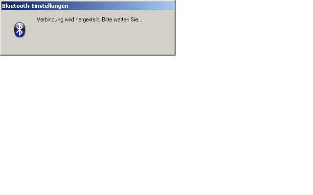

Wenn ich die Verbindung vom Windows-PC aus initiere, funktioniert es.

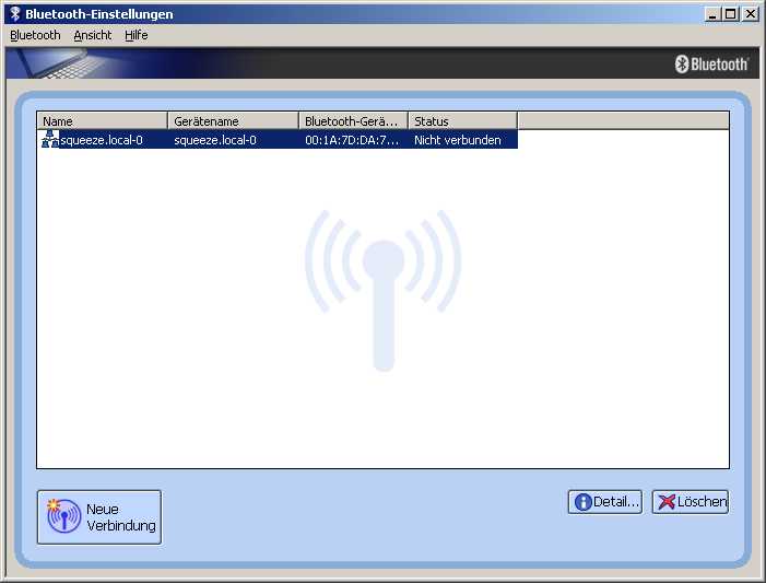

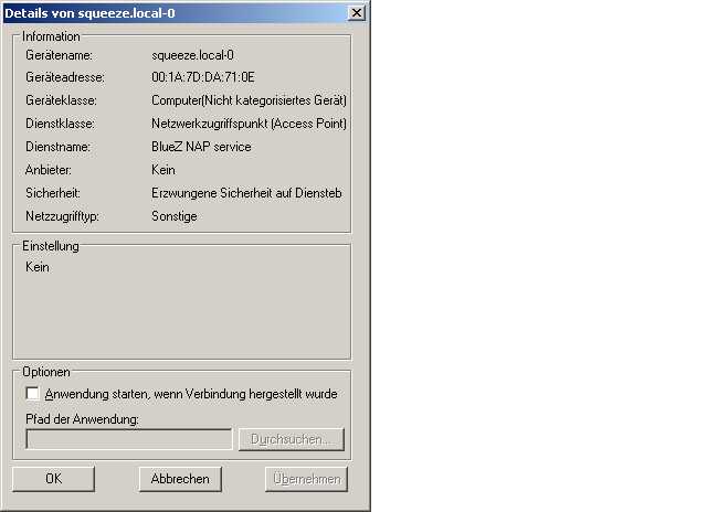

Am Windows-PC "verbinde" ich zunächst die beiden PCs, laut den
beigefügten Bilder. Man sieht den Linux-Rechner, erstellt eine
Verbindung, und "verbindet". Der virtuelle COM-Port "COM7" ist aber noch
nicht nutzbar.

Dieser (MS-Bluetooth-Stack) unterscheidet zwischen eingehenden und
ausgehenden COM-Ports, was der obige Toshiba-Bluetooth-Stack nicht macht
(und mich verwirrte) und ist auch sonst übersichtlich.
Eingehender Com-Port entspricht dann "listen-Status" und ausgehender
"connect" in den Linux/BlueZ-Termini.
