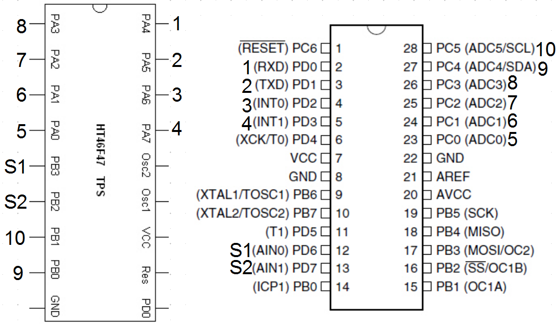

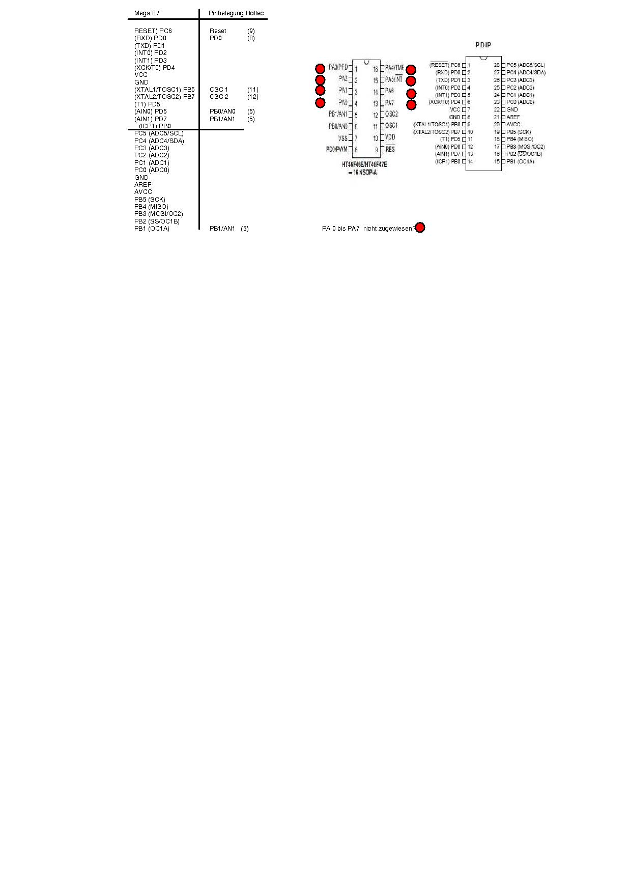

Habe mir die Pins angesehen, kann aber nur einige zuweisen.
Ich weiß nicht, wohin die PA0..bis.. PA7 vom HT46 zum M8 gehören, da
ich dort keine PA Ports finde!?  Soll ich mir einfach PB oder PC
aussuchen.
Bin leider mehr der Platinen-Ätzer und Löter und hatte schon diverse
Rückschläge mit den Prozessoren. (z.B. nicht belegte Ports, die dann an
GNG gelegt werden sollten, was ich nicht wusste.
Also sorry für die dumme Frage: Wo kommen PA0..PA7 an den M8?!
Ich versuche mal eine Skizze anzuhängen, welche meine Frage vieleicht
besser erklärt.
MfG Mario
.... sehe gerade, dass ich aus meiner Word Datei erst mal eine jpg
machen
soll.
Bild folgt....>

Hier das Bild, welches die Frage vielleicht besser erklärt.
1 Bild sagt mehr als 1000 Worte >>
Ich hoffe, das Bild, welches ich in der Vorschau nicht sehe
wird trotzdem angezeigt.
Versuche es trotzdem.

Meine Frage erklärt sich vielleicht besser aus dem Bild -siehe oben-,
welches ich  am 7.11. beigelegt habe. Wenn man es vergrößert, glaube ich
versteht man meine Frage.
Gruß Mario
Gast #2909951
D A N K E,
     so eine Hilfe wünscht man sich :-)    :-)    :-)   !!!!!
Vor allem auch für die nochmalige Bildeinstellung und der
"Superummerierung"
Genau richtig für Halbdemente ;) wie mich.
Nochmals Daumen hoch und Gruß,
Mario
