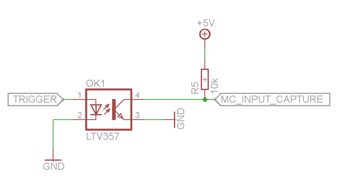

Guten Abend zusammen,
ich habe ein für mich als Laien rätselhaftes Problem.
Ich schalte Signale von einem Optokoppler an einen µC (Atmega8). Das
Signal schaltet bei Ankunft die Photodiode des Kopplers und dieser
schaltet Masse an den µC ICP Pin durch, womit ein Capture Interrupt
ausgelöst wird.
Um eine definierte Schaltzeit am OK zu erhalten, habe ich einen externen
Pullup von 10k gegen VCC angeschlossen (hatte zuvor auch schon 4k7
versucht) und an den ICP Pin gelegt.
Nun ist es so, dass am ICP die Signale bei dieser Beschaltung nicht
allesamt ankommen bzw. das Interrupt unregelmäßig ausgelöst wird (manche
Signale gehen verloren).
Schalte ich an diesen Pin (PB0) den internen Pullup des AVRs an, so
funktioniert das ganze problemlos und jedes Signal wird erkannt.
Allerdings kann ich beim internen Pullup keine Schaltzeit aus dem
Datenblatt des OK auslesen, daher wäre mir ein externer Pullup (so
gering wie möglich für eine kleine Schaltzeit) am liebsten.
Warum funktioniert das nicht mit 10k externen Pullup? Schaltung hängt
anbei.
Danke.

Schau dir das Signal am ICP mit dem Oszi an. Alles andere ist
Kaffeesatzleserei.
Normal sollte es mit einem ext. pullup keinerlei Probleme geben.
Was bei deinen Angaben fehlt: wie wird der Optokoppler LED-seitig
angesteuert und wie hoch ist das CTR?
Und wenn die Massen eh verbunden sind, brauchst du auch keinen
Optokoppler, nur mal so am Rande.

CTR is 80~160
Die Signale kommen von einem magnetischen Sensor, der eine Art
Wechselspannungsimpuls ausgibt, d.h. beim eintreten zuerst ein negativer
Ausschlag, beim Austreten ein positiver Ausschlag. Daher wollte ich auch
keinen Transistor nehmen, damit keine negative Spannung an der Basis
auftritt.
