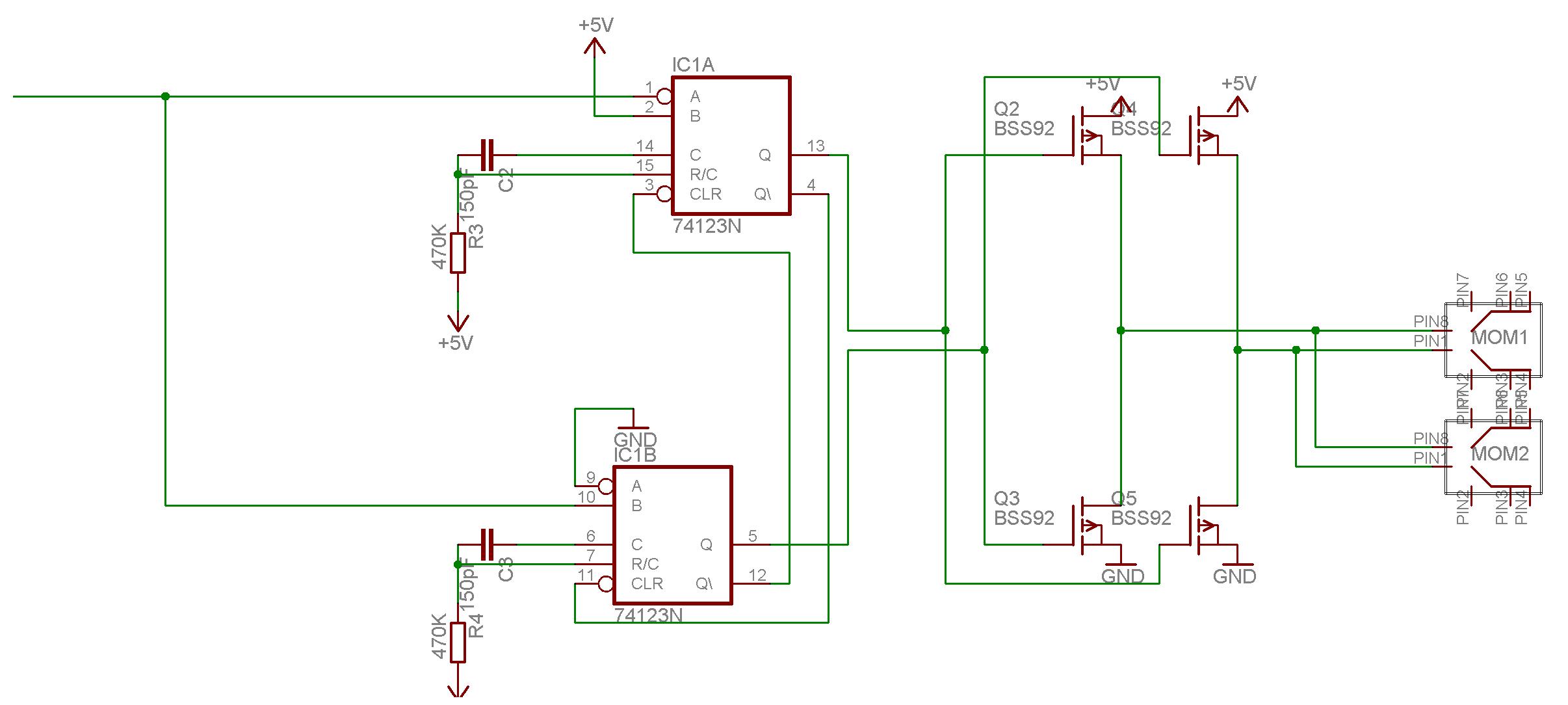

wie kann ich diesen Schalter ansteuern? evtl. 74hc123 zur erzeugung
eines wechselnden Pulses...und dann?
von Peter Dannegger (Gast)
So wie Du es beschreibst, ist das ein ganz normales elektromechanisches
bistabiles Relais.
Und für den 74HC123 sind 25mA weit jenseits der erlaubten Betriebswerte
(4mA).
Und die Freilaufdioden nicht vergessen !
Peter
von Lars Meier (Gast)
kann sein, dass es ein ganz normales elektromechanisches bistabiles
Relais ist...haben die werden die auch mit wechselnder polarität
betrieben...hab mir folgenden dazu überlegt.
hab's gesteckt aber es funzt nicht wirklich!! (siehe Anhang)
hab ich irgendwas vergessen?
