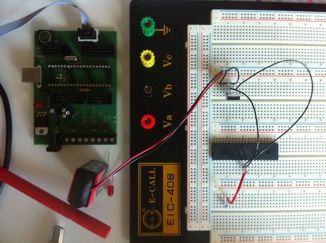

OK, beim Erstellen eines anschuungsbildes das ich keinen Fehler gemacht habe habe ich bemerkt das ich am Reset PIN die 4,6V und an allen PB0-7 0V anliegen habe :/ Dann muss wohl etwas beim Übertragen schief gelaufen sein. Vielen Dank schonmal :)
der yC scheint die Programmierung zu verlieren sobald ich ihn vom Evaluationboard nehme. MAche ich etwas grundlegendes falsch, wenn ich den ATMEGA16 auf dem "grünen" board programmiere und dort auch die eingestellte Spannung an PB0 bekomme, ihn dann aus dem "grünen" board rausnehme und in das "weiße" Board einstecke. Dort habe ich dann an PB0 0V. Die Spannung an VCC ist 5V! Das habe ich überprüft.
Die Beschaltung ist nicht so toll; eigentlich gehört ein 100nF-Kondensator zwischen VCC und GND; beide GND-Pins sollten an Masse angeschlossen werden und AVCC sollte mit VCC verbunden werden. Prüfe außerdem, ob die Fuses so gesetzt sind dass der µC den internen RC-Oszillator als Taktquelle benutzt.
Vielen Dank! Die Fuses waren nicht richtig eingestellt! Nun funktioniert es! :D
