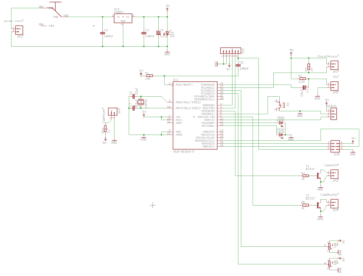

Hallo Forum,
ich habe ein kleine Problem.
Vorweg ich hatte hier schon mal einen Thread gefunden der sich mit so
etwas befasst hat, aber ich finde ihn nicht wieder.
Deshalb hier meine Frage.
Kann der ISP Pin Header nicht funktionieren wegen störenden Frequenzen
oder so. Ich habe die Pins alle durchgemessen die Kontakte sind in
Ordnung.
Ich habe den µC auf einem Breadboard angeschlossen dann komme ich mit
dem Programmer einwandfrei drauf (AVRISPmkII). Alle anderen Sachen wie
Quarz und Stromversorgung kann ich eigentlich ausschließen.
Wenn ich den µC auf dem Breadboard flashe läuft die Schaltung an sich
auch gut, nur der ISP Connector geht nicht.
Vielen Dank für Eure Zeit. Gruß Jack

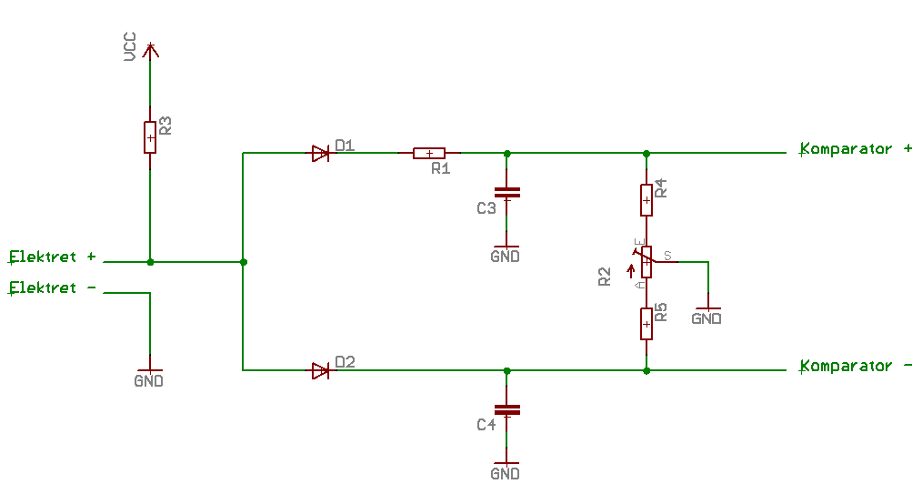

von Jack M. (jackmcnack)
Ich denke schon, bin aber Laie.
Der Resetpin geht durch einen Folienkondensator (100µF) an ATMEGA Pin 1
der wiederum durch Widerstand(10K) an VCC(5V)

Poste den Schaltplan und Layout.

Entweder ist das kein Folienkondensator oder keine 100µF. Am Resetpin
wäre 100nF schon fast zuviel. Teste mal ganz ohne Kondensator.
Gruß Dietrich
Edit: aber ein Stützkondensator zwischen VCC und GND hast Du schon?
Hier sind aber noch zwei drei Fehler drin (zb. Fehlender Pullupwiderst.
etc.)
sollten aber nichts mit der ISP Schnittstelle zu tun haben.
Gruß Aaron
von Dietrich L. (dietrichl)
> etc.) sollten aber nichts mit der ISP Schnittstelle zu tun haben.

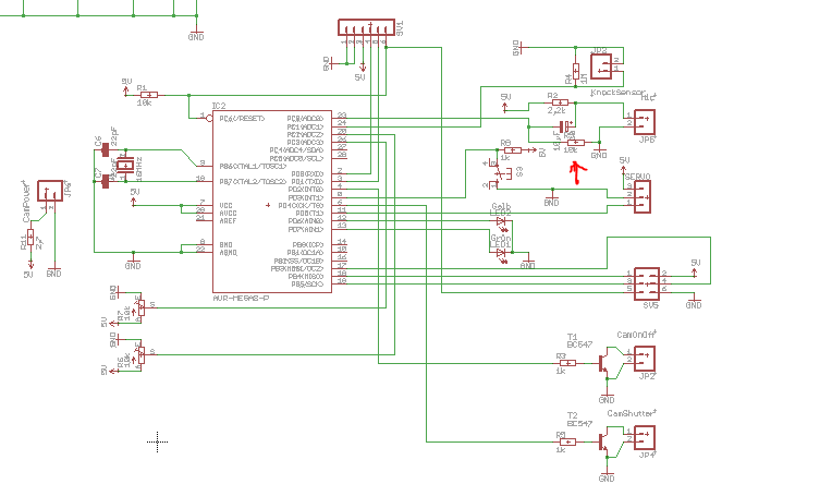

Aber der SV5, Pin 5 (ISP Reset) muss direkt an den Reset-Pin, nicht über
C5. Und was hängt an SV1, Pin 6?
Wenn Du überhaupt den C5 willst, dann muss er nach GND.
Gruß Dietrich

von freddyv.95 (Gast)
Schau dir mal die Resetschaltung an! Der 100nF muss zwischen Reset und
GND und Reset direkt an deinen ISP-Stecker.

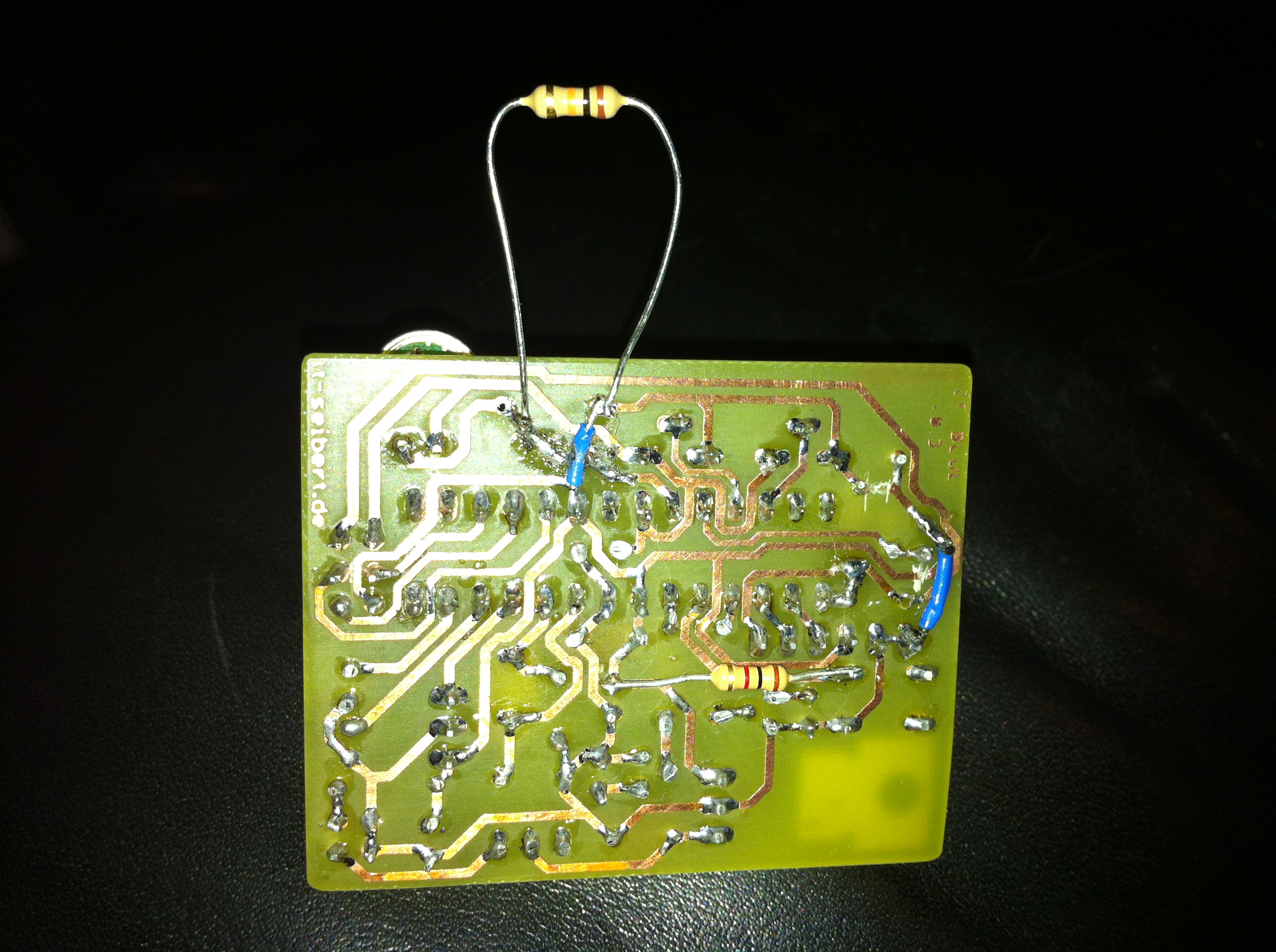

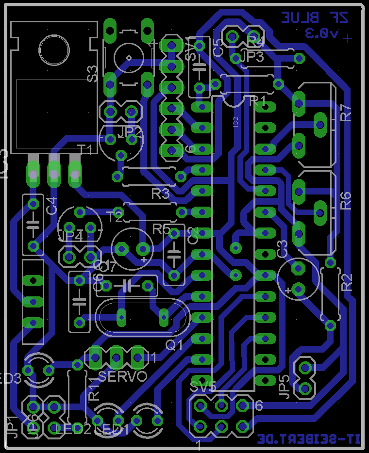

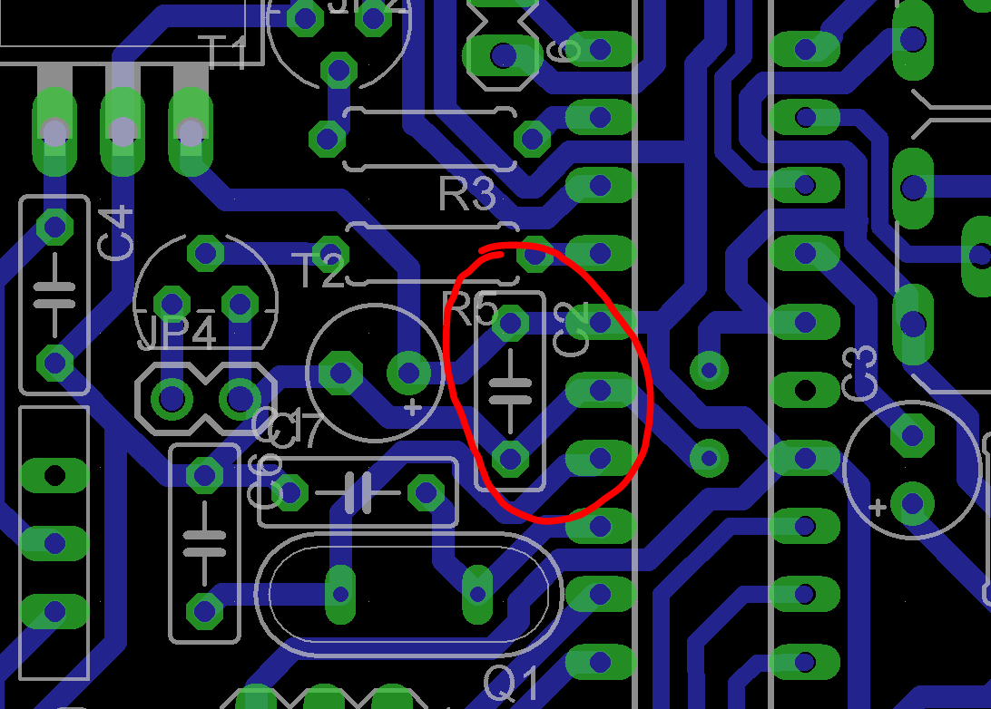

Dann hab ich aber einen Stützkondensator quasi direkt am µC siehe Bild.
Könnte ich den C5 Kondensator auf Masse auch erstmal ganz weglassen
(sonst müsste ich schon wieder ätzen) und mit der nächsten großen
Äderung dann mit rein nehmen. Oder funktioniert der Resetpin ohne den
Kondensator nicht?

An /RESET gehört überhaupt kein 100nF hin. Das ist ein Relikt aus der
Steinzeit. Alle AVRs haben eine interne Reset-Schaltung und - bei Bedarf
- einen Brown-Out-Detektor.

Den brauchst Du nicht. Er erhöht "nur" die Störfestigkeit, falls etwas
in die Reset-Leitung "reinhaut".
> Hat jemand noch etwas für/gegen mein Stützkondesatorgebilde?
Eine besseres GND-Netzwerk wäre sinnvoll: nicht so verästelt. Es wird
zwar vermutlich so gehen, ist aber störempfinglicher als nötig.
Wenn Du dazu keinen Platz freimachen kannst und keine 2. Lage spendieren
willst wären z.B. ein paar zusätzliche Drahtbrücken zu empfehlen.
Hintergrund:
GND ist wie das Fundament eines Hauses: das sollte am solidesten sein.
Als nächsten käme dann VCC, und dann alle anderen Leitungen.
Hintergrund sind hier nicht (nur) der Spannungabfall am ohmschen Anteil
des Leitungswiderstandes, sondern der Spannungsabfall an der
Induktivität der Leitung, verursacht durch den recht hohen
hochfrequenten Wechselstrom, den der arbeitende µC aufnimmt. Daher
sollen die Stützkondensatoren ja auch ganz nahe an die Störquelle, damit
dieser Strom keinen langen Weg gehen muss.
Gruß Dietrich

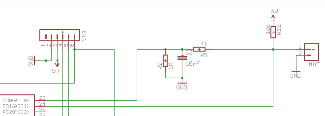

ich hätte noch ein kleines Problem, ich weiß ich sollte das nicht in
dies Thread fragen aber hier lesen glaube ich genau die richtigen mit.
In der Schaltung lese ich den Wert des Mikros aus, dieser bleibt aber
ganz
oben. Beim Messen der Spannung ist mir dann aufgefallen das beim messen
der Wert abfällt. Ich hatte dann den Widerstand eingebaut (Pfeil) um den
Wert wieder runter zu ziehen wenn am Mic tatsächlich kein Geräusch ist.
Aber leider fällt das Signal nicht schnell genug (bleibt länger oben als
das Geräusch tatsächlich dauert).
Meine Frage ist nun, soll ich einen kleineren Widerstand einbauen oder
ist da ein andere Fehler drin?
Vielen Dank an euch

Der Widerstand nach GND ist nicht so toll, da Du dann 0V am Eingang hast
und das Mikrofon über den Kondensator Wechselspannung überlagert. D.h:
Du hast am ADC-Eingang positive und negative Spannungen.
Versuch mal, den Eingang über einen Spannungsteile auf die halbe
Referenzspannung zu hängen. Dann kannst Du Spannungsänderungen um diesen
Punkt messen.
Ob Du aber grundsätzlich mit der Messung glücklich wirst, ist eine
andere Frage:
- ist der Pegel hoch genug?
- welche max. Frequenz willst Du erkennen, d.h. ist der ADC schnell
genug?
Ggf. brauchtst Du eine Signalaufbereitung, z.B. mit einem
Spitzenwertgleichrichter:
http://www.loetstelle.net/grundlagen/operationsverstaerker/opamp_5.php
Du kannst aber auch hier in den Foren mal danach suchen.
Gruß Dietrich
von Karl H. (kbuchegg)
> Dir ist schon klar, dass du ohne externe Signalaufbereitung
> permanent (hochfrequent) samplen musst?
Er will doch, so wie ich das verstanden habe, einfach nur den
Geräuschpegel sampeln. Ein Klatschschalter, wenn man so will
> messen der Wert abfällt. Ich hatte dann den Widerstand eingebaut
> (Pfeil) um den Wert wieder runter zu ziehen wenn am Mic tatsächlich
> kein Geräusch ist.
Mal dir elektronische Schaltungen vernünftig auf! Das ist ziemlich
wichtig, damit man die beabsichtigte Funktionsweise schnell erfassen
kann. Je verwinkelter die Verbindungen sind, desto schwieriger ist es
sie zu erfassen. "Ich hab keinen Platz mehr in der Zeichnung" lass ich
nicht gelten. Dann schieb halt was anderes in der Nähe etwas zur Seite
um dir Platz zu machen.
Du hast gezeichnet
             +5V
             | | R2
             | | 2.2k
              +-----------------< Eingang
             ###  10µF
             | | R
             | | 10k
            --+---- GND
So. und jetzt erklär mir mal, wie der untere R den Kondensator entladen
soll? Wie soll das gehen?

Ich hatte nur beim messen mit einem Multimeter (zwischen GND und dem
Analogen Eingang am µC) festgestellt das auf einmal genau das passiert
was ich wollte.
Immer wenn ich gemessen hab ist die Spannung wieder abgefallen und genau
deshalb habe ich dann genau an den Messpunkten den Widerstand
eingelötet.
Sorry für das laienhafte Vorgehen.
> was ich wollte.
> eingelötet.
Genau das hast du eben nicht gemacht.
Du hast dein Voltmeter anders angeschlossen, als du dann nachher den
Widerstand eingebaut hast (wenn deine Zeichnung stimmt).
Das Voltmeter hast du so 'eingebaut'
             +5V
             | | R2
             | | 2.2k
     <--+-----+-----------------< Eingang
 Voltmeter   ###  10µF
      --+-----+---- GND
und jetzt vergleich mal mit dem was du gebaut hast.
(und genau so macht das dann auch zumindest in Hinsicht 'entladen' Sinn.
Denn das Voltmeter schliesst die beiden Anschlüsse des Kondensators
kurz. Und da auch ein Voltmeter einen endlichen Innenwiderstand hat,
wird so die Energie im Kondensator vom Voltmeter verbraten.
-> besser beobachten, was du eigentlich wirklich gemacht hast.
Ahh Ok. dann habe ich nur Schaltung falsch aktualisiert, den Widerstand
habe ich zwischen Beinchen 22 und 23 gelötet. Irgendwie kapier ich auch
nicht warum die Schaltung was anderes zeigen soll. Da steh ich wohl auf
Schlauch.

von Hubert G. (hubertg)
Du kannst den Kondensator weglassen. Welche Spannung hast du am Mikro
anliegen. Der Widerstand mit 2k2 kommt mir etwas klein vor. Die Spannung
am Mikro sollte bei etwa 2V liegen oder etwas weniger, der Widerstand
sollte etwa 10k sein.
Bei einem lauten Geräuschpegel hast du dann einen Dynamik von +2V.
Diese kannst du dann mit dem ADC erfassen. Das wird aber wohl nur im
Freerunning Mode vernünftig funktionieren.
Eventuell noch einen Tiefpass mit 1k und 10n einbauen.

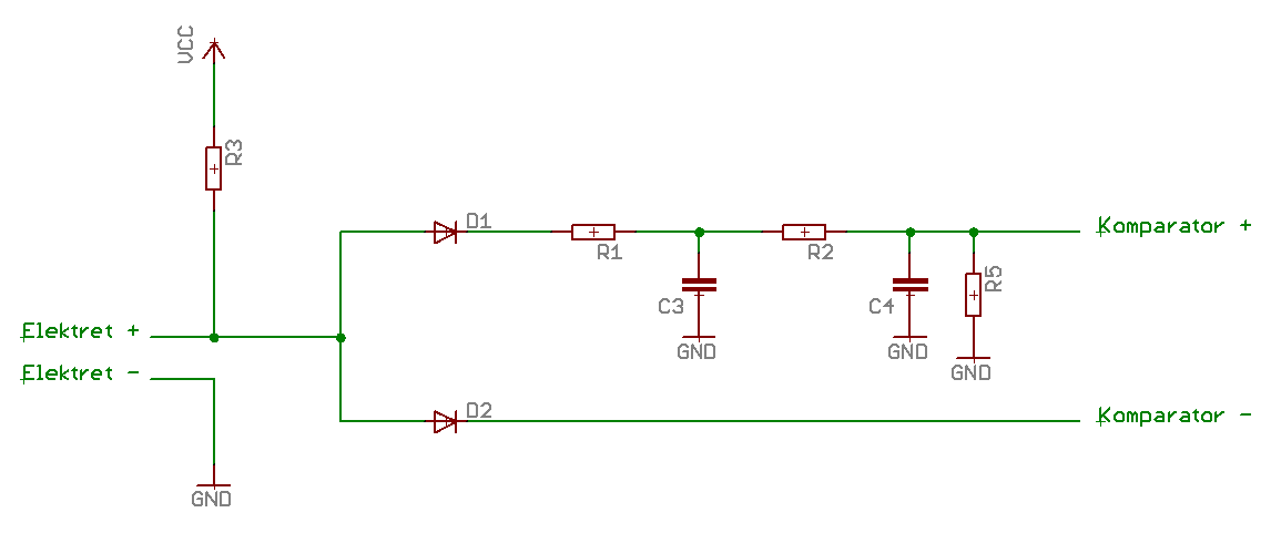

Ja, eben. Das kann man eigentlich ganz einfach in analog machen.
Du teilst das Signal vom Mikrofon in zwei Pfade. Ein Pfad geht direkt
auf den - Eingang des Komparators. Den anderen über einen Tiefpass an
den + Eingang. Letzteren noch zusätzlich mit einem relativ hochohmigen
Widerstand nach Masse belasten. Wenn nun ein nicht-schwankendes Signal
anliegt ist der Pegel am Ausgang des Tiefpasses durch den hochohmigen R
nach Masse immer etwas niedriger als der am - Eingang. Langsame
Änderungen des Signalpegels ändern daran nicht viel. Lediglich
schnellere Änderungen bewirken dann das der - Eingang kurzzeitig einen
niedrigeren Pegel als der + Eingang hat -> Komparator triggert.
Im angehängten Bild mal eine grobe Skizze davon. Vermutlich reicht sogar
ein einfacher Tiefpass anstelle des doppelten. Das ganze stellt sich
also automatisch auf den Mittelwert der Umgebungsgeräusche als
Referenzpegel ein. Natürlich hängt das ganze dann auch ein wenig von dem
Verfügbaren Hub des Signals ab. Wenn das Mikrofon z.B. nur +/- 100mV
ausgibt, man den Pulldown aber so hat das sich 200mV weniger dort
einstellen, wird der Komparator natürlich nie auslösen, da diese
Differenz größer ist als durch den verfügbaren Hub überwunden werden
könnte.
Grüße,
Chris
Edit: Auf die Dioden könnte man eigentlich auch verzichten.
HI Chris,
ich hab nochmal zwei Fragen, da die Schaltung klein sein muss,
kann ich ohne Nachteile einen Tiefpass weglassen (siehe Zeichnung)?
Und wenn ich den Pulldown variabel machen will kann ich da einfach einen
Poti
nehmen. Achja was bedeutet relativ Hochohmig 1M oder 100K oder 10K?
Danke, falls das mal Geld wert ist kriegste was ab ;-)
Gruß Jack
von Christian K. (Firma: Atelier Klippel) (mamalala)
> HI Chris,
> Poti
> Gruß Jack
Kommt drauf an, müsstest Du einfach mal auf einem Steckbrett
ausprobieren was da am besten funktioniert. Die Filterwirkung muss stark
genug sein um einen einigermaßen stabilen Ausgangspegel zu haben.
Andererseits aber auch schwach genug um ausreichend schnell/stark an die
normalen Umgebungsgeräusche angepasst zu sein. Auch das mit den Dioden
muss man mal austesten. Wenn ich z.B. Detektoren mit Photodioden baue
brauche ich fast immer zwei Tiefpässe in Serie aber keine Dioden, da
Umgebungslicht ja kaum schwankt während einer Messung. Bei Audio ist das
aber etwas anders. Hier wäre eben ein Spitzenwertgleichrichter besser,
also mit Dioden.
Der Wert des Pull-Down kommt ebenfalls auf viele Faktoren an.
Prinzipiell dient der nur dazu dafür zu sorgen das der Ausgangspegel auf
dem Zweig etwas niedriger ist, er stellt sozusagen die Empfindlichkeit
ein. Die Spannung muss ausreichend niedriger sein damit erst bei starken
Änderungen (z.B. eben Klatschen) der andere Zweig diesen Wert
unterschreitet. Andereseits darf die Differenz aber auch nicht größer
als die maximal Verfügbare Amplitude sein. Auch hier wieder:
Experimentieren. Aber vermutlich im Bereich einiger hundert kilo Ohm.
Die Schaltung war nur als Anregung zu verstehen, nicht als fertiges Teil
zum übernehmen. So kann es z.B. sinnvoll sein auch im zweiten,
"direkten" Zweig noch jeweils einen kleinen C und ein grosses R nach
Masse zu schalten, um dort zusammen mit der Diode des Zweiges ebenfalls
einen Spitzenwert-Gleichrichter zu haben, der dann aber eben schneller
reagiert als der SW-GL plus Tiefpass des ersten Zweiges.
Kleiner Tip: Versuche da, wo es geht, SMD Widerstände und Kondensatoren
zu nehmen. 1206 und 0805 Größen sind sehr einfach zu löten, auch für SMD
Beginner. Wenn man 100nF Abblock-C's, die C's vom Quarz sowie die ganzen
Widerstände durch SMD ersetzt gewinnt man schon eine Menge an Platz.
Auch passt eine Leiterbahn noch locker da drunter durch (besonders bei
1206), wenn es sein muss.
Also, wie gesagt: Bau das mit dem Filter erstmal auf einem Steckbrett
auf und gehe sicher das alles so funktioniert wie Du das brauchst.
Dadurch erfährst Du dann auch gleich experimentell die benötigten Werte.
Als DEioden einfache 1N4148. Die R's der Tiefpässe mal so um die 1-10k,
die C's da drin so 100nF bis 10µF. Im gefilterten Zweig den R nach Masse
mal um die 500k. Im ungefilterten mal 100nF bis 1µF nach Masse, parallel
dazu mal was um die 600-800 k. Von da an weiter rantasten.
Grüße,
Chris
Edit: Man kann das natürlich auch so machen das aus dem ungefilterten
Zweig eine niedrigere Spannung kommt als aus dem gefilterten, als den R
nach Masse dort kleiner machen und im gefilterten größer/keinen. Dann
reagiert der Komparator eben darauf das in dem Zweig der Spitzenwert im
Vergleich zum gefilterten Zweig überschritten anstatt unterschritten
wird. Wenn man mit Dioden/SW-Gleichrichtern arbeitet ist das vermutlich
sogar Sinnvoller.
Anbei nochmal ein weiterer Plan. So hat man zwei
Spitzenwert-Gleichrichter, wobei in einem Zweig noch eine etwas stärkere
Tiefpasswirkung durch die Kombination R1/C3 dazukommt. Ggf. dort eben
einen zweiten Tiefpass danach einfügen, falls stärker gefiltert werden
muss. R4/R5 jeweils gleich, einige hundert kOhm. Trimmer R2 dann 100k.
Somit hat man das dann einstellbar und kann sich aussuchen welcher Zweig
im Normalzustand einen niedrigeren Pegel haben soll. C4 kleiner als C3
wählen, Faktor 10 bis 100 oder so. R4/R5 plus Trimmer übernehmen die
Funktion der Pull-Down R's des jeweiligen Zweiges.
So sollten sich auf einem Steckbrett dann recht einfach passende Werte
finden lassen.
Grüße,
Chris
