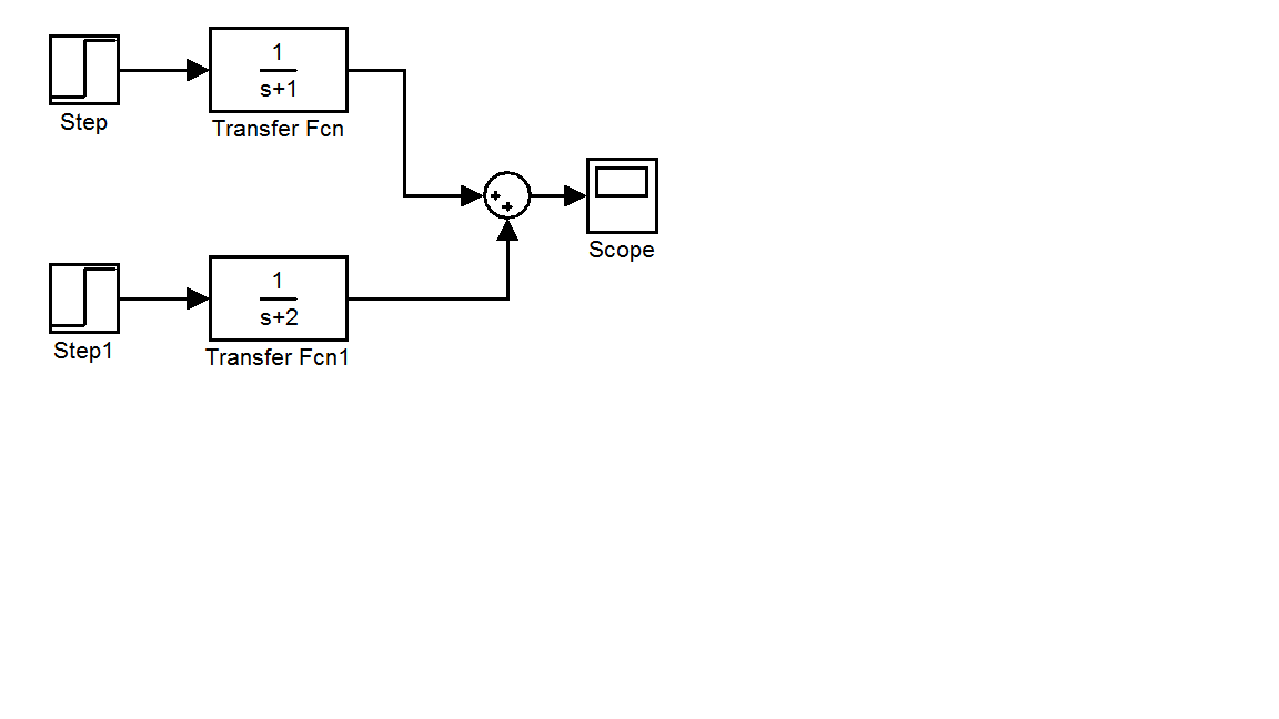

Jetzt möchte ich einen Step auf Eingang 1 und Eingang 2 GLEICHZEITIG
geben und schauen was dabei raus kommt.
Leider weiß ich nicht, wie ich das bewerkstelligen kann.
step(sys)
erzeugt leider 2 Sprungantworten. Eine für einen Step an Eingang 1 und
eine für einen Step an Eingang 2, ich möchte aber an Eingang 1 und
Eingang 2 gleichzeitig eine Sprungantwort.
