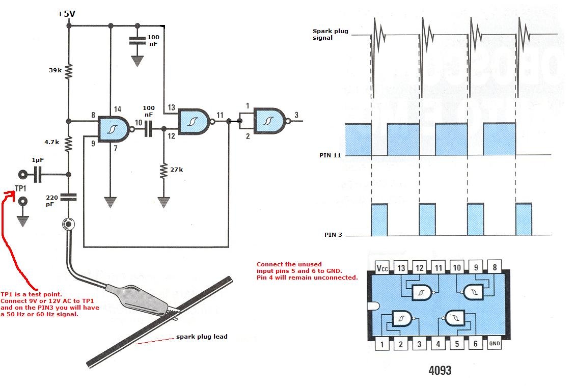

Ich habe diese Schaltung im Internet gefunden, jetzt frage ich mich ob
ich den Pin3 direkt an ein Atmega hängen kann oder muss dieser noch
irgendwie geschützt werden?
Wenn man diese schaltung mit ein int port verbindet und die flanken
mitzählt müsste man die drehzahl ablesen können ist doch richtig oder?
