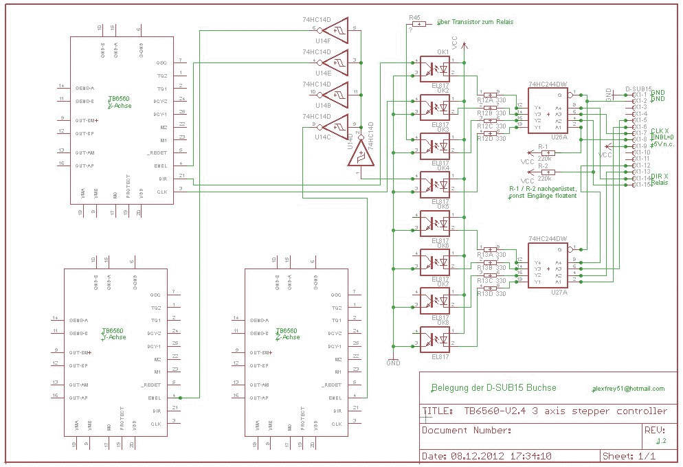

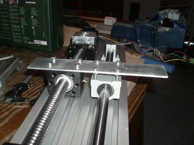

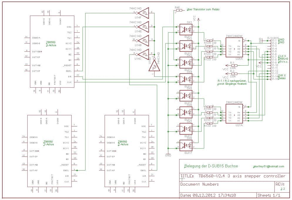

Hallo yast,
ich habe hier die Version TB6560_V2.4 3-Achs-Controller für aktuell
34,79 € bei eBay. Da keinerlei Unterlagen dabei waren, machte ich eine
Anfrage an den deutschen Importeur nach einer englischen Dokumentation.
Die gibt es leider nicht, so auch die Aussage direkt aus China. Dafür
hier der Link auf die chinesische Dokumentation die wenigstens zur
Hardware passt:
http://drivers.a-m-a-z-p-l-u-s.com/download/CK62_Manual.rar
(die - Zeichen rausnehmen, wird hier leider als Spam interpretiert)
Na ja, wenn man es ganz billig haben will muss man eben Abstriche
machen. Leider ist in dieser Doku die 15polige D-SUB Schnittstelle nicht
beschrieben. Da ich das Board aber über einen uP ansteuere, musste ich
die Schaltung etwas mühsam rauszeichnen (siehe Anlage als
EAGLE-Stromlauf). Es wurden noch die zwei gekennzeichneten Widerstände
nachgerüstet, da sonst das Board bei abgezogenem Stecker spinnt.
Jedenfalls läuft die X-Achse nach einem Probeaufbau (Foto) einwandfrei.
Die Clockimpulse wurden auf 30us Breite programmiert. Wo die Grenzen
bezüglich Lastverhalten und Geschwindigkeit liegen, muss ich demnächst
noch ausprobieren.

#2949916
->Stromlaufplan
An deine OK-Kollektoren wirste noch ein paar Pullup-Widerstände
vorsehen müssen, sonst wird die Schaltung trotz Schmitt-Trigger
ein Glücksspiel. Wenn der OK-Transistor sperrt floaten die
Eingänge von den HC14 mit ziemlicher Sicherheit.
Ohne Pullups oder Pulldowns floaten offene Cmos-Eingänge immer.
Daher würde ich denen entsprechende Widerstände spendieren
die einen sicheren Standby-Betrieb gewährleisten.
Ich würde aber keine 220k sondern 10k nehmen. Ist ein üblicher
Wert.

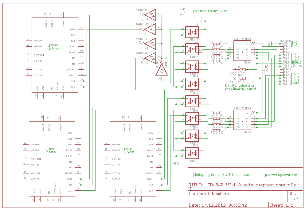

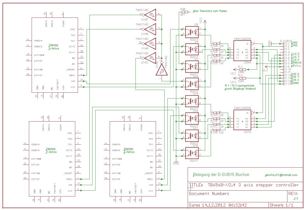

#3009092
nein, bei mir sind die Motoren im Stillstand nahezu lautlos. Die
Schalter D1/D2 stehen auf 1/16 Schritt, das könnte einen Einfluss haben.
Außerdem steuere ich das Board nicht mit einem PC an, sondern über die
DSUB15-Buchse mit einen Atmel. Anbei ein überarbeiteter Stromlauf der
Buchse für alle 3 Motoren.
Grüße
