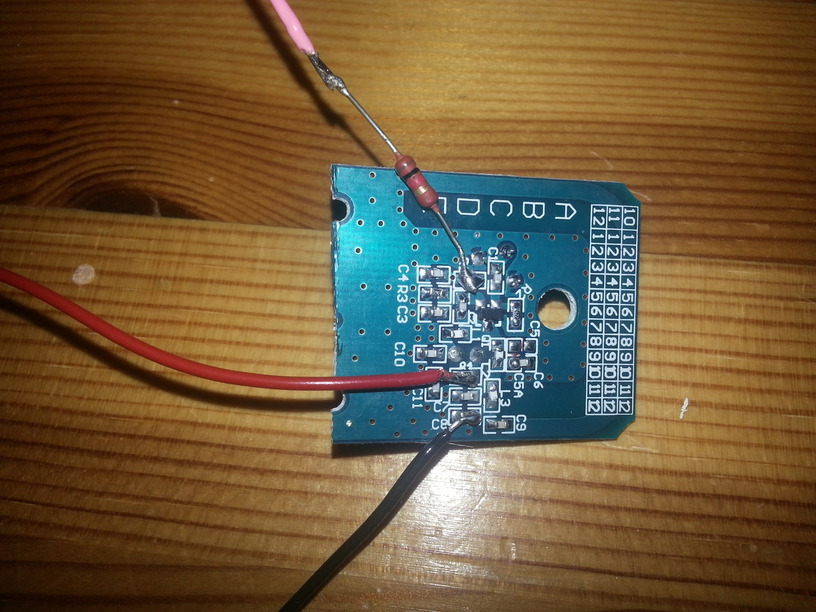

Hallo Zusammen,
Da ich neu hier bin, weiß nicht ob das hier das richtige Forum für mein
Problem/meiner Frage ist. Wenn nein bitte ich um Verzeihung.
Ich habe versucht folgende Anleitung nachzubauen.
http://www.tnotes.de/FunkSteckdosen
Dabei habe ich wie beschrieben die 3 Litzen an den Kontakten angelötet.
(siehe Foto) Die Datenlitze ist an einem 1K Widerstand verbunden. Am
Atmega32 ist diese direkt am PORTD (Pin 6) -> LED Pollin Board
verbunden.
Als Entwicklungsumgebung verwende ich das Pollin Evaluierungsboard mit
einem Atmega32
Leider funktioniert dies nicht. Die Steckdose hat zwar die richtige
Adresse, wird aber nicht vom Atmega geschaltet.
Das Testprogramm ist mit WinAvr in C geschrieben.
Mein Problem ist dass ich nicht weiß, ob es ein Hardware (sprich am FB
Modul) oder an der Software liegt. Vielleicht kann mir jemand dabei
helfen um das Ding in Gang zu bekommen. :-)

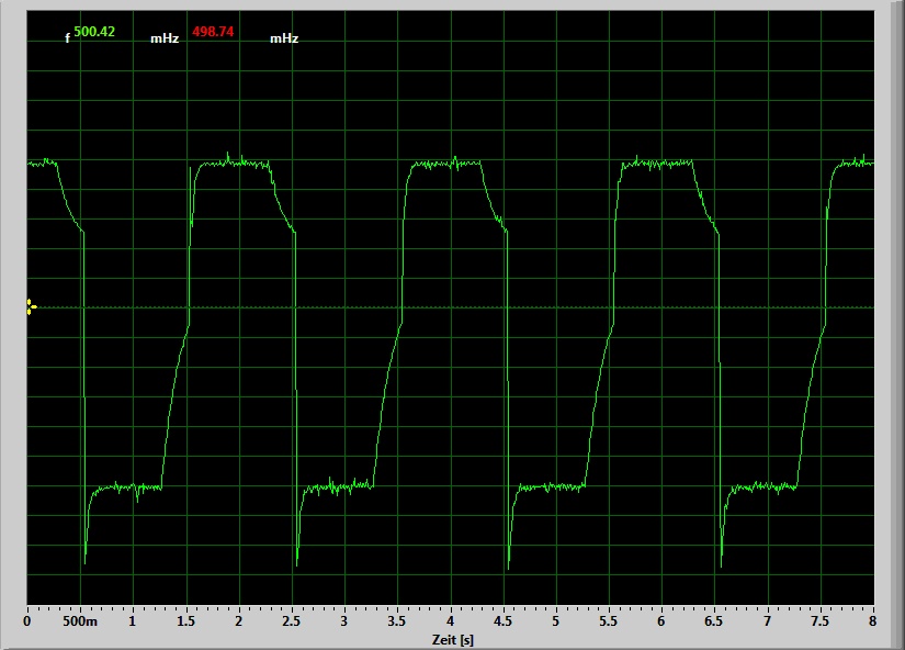

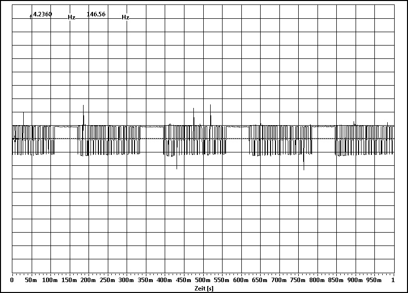

OP #2928435
da ich nun einen neuen Atmega32 habe, den ich diesmal sogar richtig auf
den externen Quarz (External Crystal High-Frequency, Startup: 16K +
64ms, CKOPT Enabled) fusen konnte, wollte ich nun den Code ausprobieren.
Leider tut sich an der Funksteckdose nicht.
Um verifizieren dass der Quarz richtig schwingt, habe ich mir zusätzlich
ein kleines Programm geschrieben welches die LED (PD6) jeweils für
1Sekunde an und 1 Sekunde ausschaltet.
Mit einem Software-Osziloskop über die Soundkarte habe ich den Pin
gemessen. Ein Ausschnitt davon befindet sich im Anhang. Für mich sieht

Ich habe gerade das Signal mit dem Soundkarten-Oszi von einer
Fernbedienung gemessen (die ich noch nicht auseinander gesägt habe)
Anschließend habe ich das eigene generierte Signal gemessen. Siehe
Das sieht ja von der Struktur sehr ähnlich aus, allerdings kann man an
der X-Achse erkennen dass das eigene Signal deutlich länger dauert als
das von der FB.
Bedeutet dies dass die Taktlängen der o.g. Anleitung nicht mit dieser FB
zusammenpassen? Habt ihr Tipps wie man richtig die sog.
"Oszillationsperiode" ablesen kann (falls das der Fehler sein könnte)
Vielen Dank für die Hilfe
--Tobi
