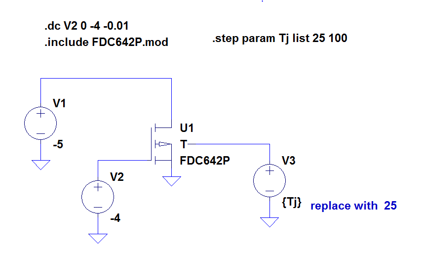

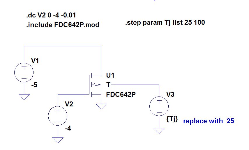

ich benötige Eure Hilfe bei LTSpice.
Ich habe ein Design übernommen, dass ich gern simulieren möchte. In dem
Design fehlen 2 MOSFET, die ich für die Simulation noch einbinden muss.
Jetzt gibt es fr die MOSFETs kein fertiges Symbol. Also habe ich auf der
Hersteller-Seite (Fairchild) mir das entsprechende Model heruntergeladen
(siehe Datei im Anhang). Es handelt sich dabei zwar um ein
PSPICE-Modell, aber das sollte in LTSpice auch verwendbar sein.
Jetzt habe ich das Problem, dass ich die .mod Datei (siehe Anhang) nicht
einbinden kann. Ich habe schon zig Tutorials rund gemacht und bekomme es
einfach nicht hin.
Mein bisheriges Vorgehen. Kopieren der .mod Datei in das gleiche
Verzeichnis wie der Schaltplan. Dann Einbindung der Model-Datei mit
Hilfe einer Spice-Directive -> .include FDC642P.mod. Platzierung eines
PMOS-Transistors (pmos nicht pmos4 ???) im Schaltplan mit Änderung des
Values (FDC642P) und des Prefixes (X). So ist es in etlichen Tutorials
beschrieben, aber es funktioniert nicht. Immer die Fehlermeldung, dass
das Modell nicht gefunden werden kann.
Ich ahbe schon alles probiert Groß-/Kleinschreibung,
.include/.inc-Befehl etc...es funktioniert nicht.
Danke für Eure Hilfe im Voraus.
Gast #2905902
Das ist seltsam, da die Meldung eigentlich nicht definierte Pins
betreffen müßte. Der Subcirciut enthält noch einen Anschluß für eine
externe Temperaturvorgabe.
a) Ein Symbol mit zusätzlichem Anschluß erstellen
b) Einen Subcirciut ohne Temperaturvorgabe suchen
c) Den Pin durch einen Parameter ersetzen (mein Beispiel)
Änderungen:
*Replace pin for VTEMP with parameter
* .SUBCKT FDC642P 20 10 30 50
*20=DRAIN 10=GATE 30=SOURCE 50=VTEMP
.param VTEMP=27
*TEMP SECTION
*replace voltage with parameter VTEMP
*ED 101 0 VALUE {V(50,100)}
ED 101 0 VALUE {VTEMP}
Gast #2905930
der findest das Model nur, wenn du beim Bauteil bei den Attributen bei
'Prefix' ein X einträgst (STRG-Rechtclick auf das Symbol). Die .mod
Datei kannst du in das 'sub'-Verzeichnis legen, dann kannst du dir das
include sparen.
Die anderen Probeleme habe ich mir jetzt nicht angeschaut.
Gruß, RS
#2905941
In den Files der LTspice Yahoo group findest du Beiepiele(Symbole) für
NMOS und PMOS mit dem Temepraturpin.
http://tech.groups.yahoo.com/group/LTspice/files/%20Lib/FDV301N/
http://tech.groups.yahoo.com/group/LTspice/files/%20Lib/FDT434P/
Einstiegsseite:
Zum anmelden am besten einfach eine Yahoo email Adresse anlegen.
Helmut
