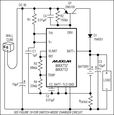

Hallo!
Ich bin gerade dabei einen Laderegler für 2 NiMH Akkuzellen auf einer
geäzten Platine zu realisieren.
Die Schaltung scheint recht leicht verständlich, lediglich die 2
Elemente "Battery" und "Load" verwirren mich.
Die zu ladenden Akkuzellen sollte man doch eigendlich an LOAD
anschließen oder? Falls ja: für was sind dann die Batterien
eingezeichnet?
Könnte mir das einer erklären?
Vielen Dank.
Gruß Max
Gast #2905772
Die LOAD ist dein angeschlossenes und normalweise von der Akkus
versorgtes Gerät, das darf dran bleiben während des Ladens und bezieht
dann seinen Strom aus dem Netzteil (welches genug Strom zum Laden UND
Gerätebetrieb liefern können muß).
Lädst du den Akku getrennt vom Gerät, fehlt LOAD einfach.
