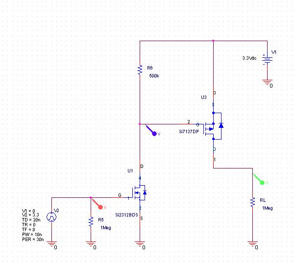

ich möchte eine Versorgungsspannung von 3.3V mit einem MSP430
durchschalten, jedoch weiß ich nicht warum der p-Kanal Mosfet nach dem
durchschalten nicht mehr ausgeschalten werden kann.

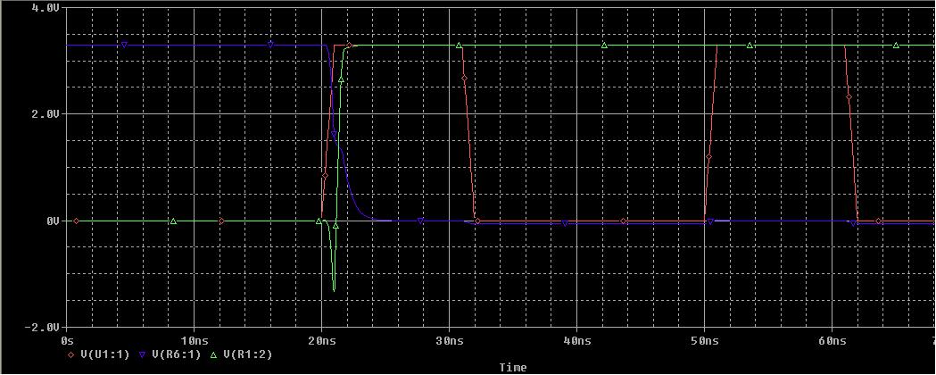

In den Bildern sieht man den Aufbau sowie eine Simulation der Schaltung.
Wär super wenn mir jemand helfen könnte :)

Der 500 kOhm Widerstand braucht halt seine Zeit, bis er die Kapazität
des  p-Kanal Mosfet entladen hat.

Sehr wahrscheinlich deshalb, weil du die Gate-Kapazität des U3 nicht mit
500k innerhalb von 30ns entladen kannst. Fahrkarte: 10nF GS-Kapazität,
500kΩ, ergibt eine Zeitkonstante von rund 30ms.
Vielleicht ist auch noch der erste nMOS zu langsam.
Simuliere einfach mal im ms-Bereich und schaue dir die Flanken,
Verzögerungszeiten etc. an.

Auf Grund des Ids_off Leckstromes des ersten Mosfets und des Igs
Leckstromes des zweiten Mosfets sind 500kOhm viel zu hoch egal wie
schnell du schalten willst. So etwas gibt allerdings das
Simulationsmodell nicht her. Da musst du ins Datenblatt schauen.
