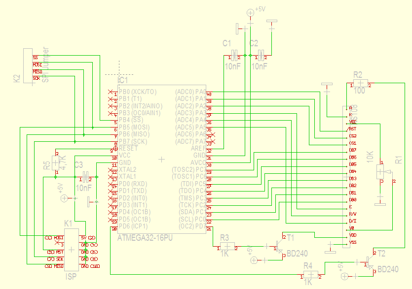

ich habe mir nur eine art GLCD-Controller erstellt. Also das ganze soll
später per SPI Slave laufen, befehle annehmen und verwalten. Die
Schaltung des Master Chips soll ebenfalls auf die Platine allerdings
habe ich dieses nicht mehr geschafft noch zu Zeichnen. Ich hoffe die
Beschriftungen der Bauteile sind zu erkennen.
Kurze erklärungen:
K1: 10 poliger Wannenstecker, dieser soll als ISP Anschluß zum Flashen
genutzt werden können (rweiterungen, neue Grafiken, Updates etc. pp.)
K2: 4 polige Stiftleiste für SPI. Diese soll später mit einer weiteren
Stiftleiste am "Master" verbunden werden. Das ganze soll tranbar sein
um, wenn man den ISP am Master anschliesst keine weitere Verbindung zum
Slave oder anders herum besteht (vielleicht habt ihr da eine andere Idee
wie man mehrere Chips trotz SPI Verbindung einzeld per ISP Flashen kann
da an den Master Chip viele weitere SPI Anschlüße kommen und man dann
mit Jumpern arbeiten müsste)
T1: Stromversorgung für das GLCD, zum ein/aus- schalten des Displays.
T2: Stromversorgung für die Hintergrundbeleuchtung des Displays.
R1: 10k Poti zum einstellen des Kontrasts. Hier würde mich interessieren
wie man dieses vielleicht "digital" als ebenfalls über den ATMega32
realisieren könnte. Ein paar PINs sind ja noch frei.
Später oder morgen poste ich dann noch den Schaltplan des "Master"
ATMega32. Es wäre toll wenn sich jemand den Schaltplan ansehen und mir
sagen könnte ob die Beschaltung generell so ok ist. Am wichtigsten sind
die oben genannten Punkte K1, K2 und R1.
Danke euch schonmal.

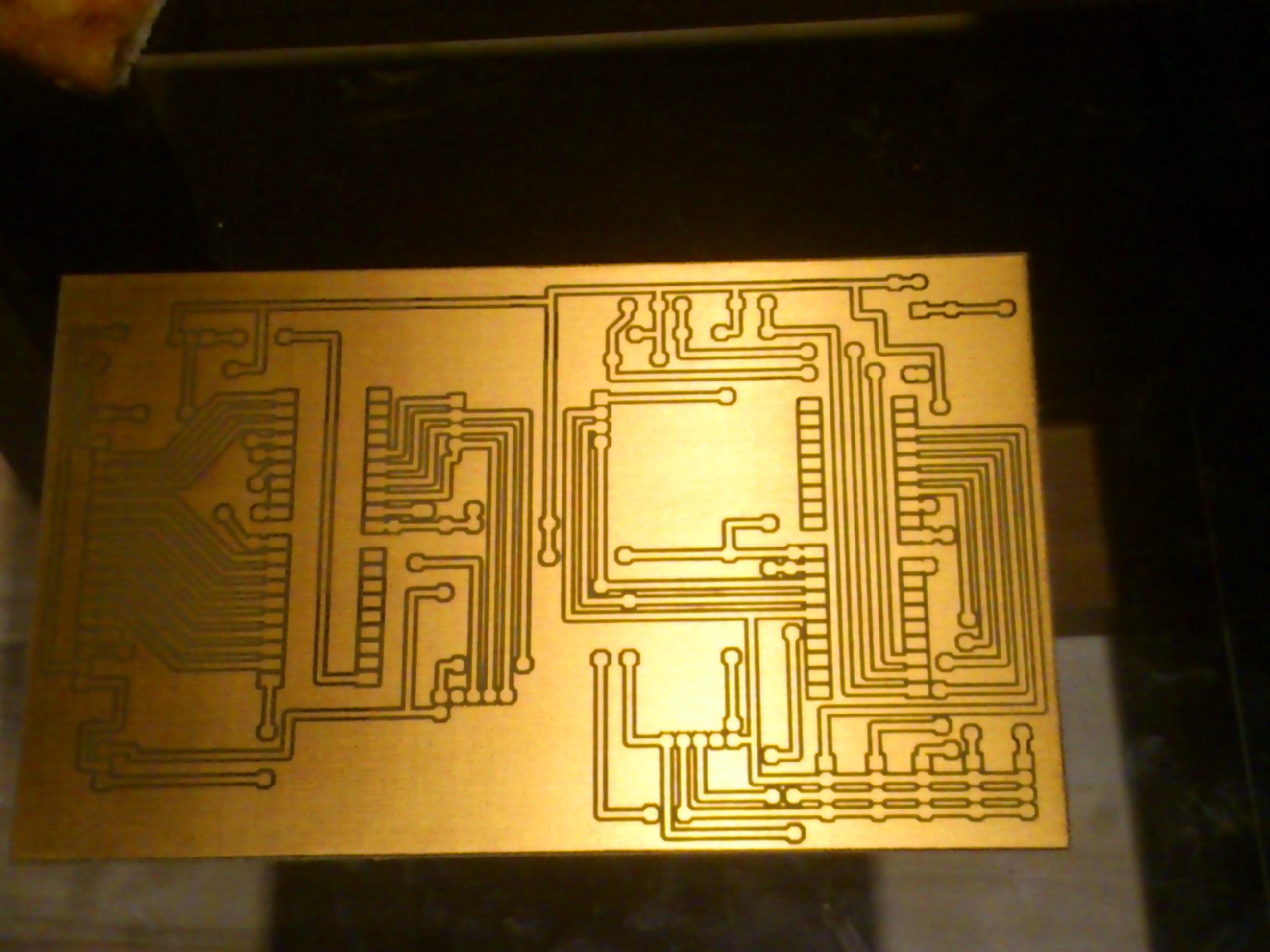

Na das kann sich doch mal sehen lassen.
9min mit 400 Watt Baustrahler auf 40cm höhe belichtet.
17 sek in 500ml Wasser + 5g Natriumhydroxid entwickelt.
4min in 65 Grad Fe3Cl geätzt.
Jetzt geht es ans 202 Löcher bohren. :)
Wie bohrt ihr eigentlich die Löcher in die Platine? Per Hand oder mit
Standbohrmaschiene?
Welche Bohrer verwendet ihr?
Gast #2908209
Wieso sind die Pads gefüllt? Wenn man die Löcher
gleich mit wegbelichtet/-ätzt kann man beim Bohren
besser zielen.
>Standbohrmaschiene?
Standbohrmaschine auf jeden Fall.
Platinenbohrer von Bungard. HSS Bohrer sind viel
zu schnell stumpf bei Epoxid.
Gast #2908212
Hi
Wenn du die Löcher der Pads mitgeätzt hättest ginge das wesentlich
leichter.
>Standbohrmaschiene?
Proxxon mit Bohrständer und Hartmetallbohrern.
MfG Spess
OP #2908274
wo kann man so einen bohrer den kaufen? eine spezielle
standbohrmaschiene oder reicht was "normales" also muss nicht gleich das
beste vom besten sein !?
das kam mir noch garnicht in den sinn die bohrlöcher weg zu ätzen. ich
bohre immer mit schablone aber so ist das natürlich viel einfacher da
man die bohrlöcher ja dann mit auf der platine hat :)
werde ich mir merken und beim nächsten mal direkt umsetzen :)
und für die 5te platine und baustrahler finde ich das ergebnis doch
recht gut oder was meint ihr?
Gast #2908300
Hi
Hier:
http://www.reichelt.de/Platinenbohrer/2/index.html?;ACTION=2;LA=2;GROUPID=582;SID=11TtIBhn8AAAIAAAc7Xt81947bd91e6b9f7b4f948e7806d93cfc4
Oder z.B. so etwas
http://www.ebay.de/itm/25-Hartmetall-Bohrer-0-6-2-0-mm-Modelbau-Dremel-Proxxon-CNC-/261123413035?pt=Modellbauwerkzeuge&hash=item3ccc2b142b
Ja. Sieht gut aus.
MfG spess
Gast #2908318
Hi
Nachtrag:
>eine spezielle
Hartmetallbohrer brechen sehr leicht. Also sollte deine Maschine
möglichst nicht 'eiern'. Drehzahl so hoch wie möglich.
MfG Spess
