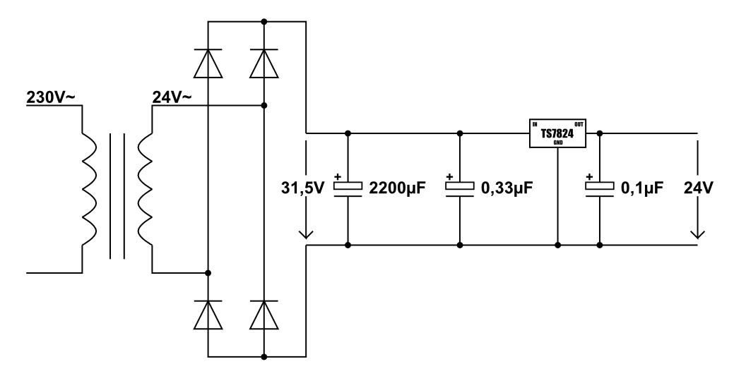

für den Bau eines LED-Belichters brauche ich einen Festspannungsregler
den ich gerne selber bauen will. Er soll später 24V liefern und LED´s
mit einem Gesamtstrom von 0,3A betreiben. Im Anhang ist mein bisheriger
Plan. Bevor ich die Schaltung aufbaue, wollt ich fragen ob sie sich mal
jemand anschauen kann, da es der erste Festspannungsregler ist den ich
baue. Was ist falsch oder was könnte man besser machen? Sind die
Bauteile richtig ausgewählt? Hier die Bauteile die ich verwenden will:

Ich würde mich sehr über Rückmeldungen freuen.

> Trafo:
Ausreichend überdimensioniert.
> Gleichrichterdioden:
Deutlich überdimensioniert, 4x 1N4004 täte es.
> Glättungskondensator:
Bei 300mA nur 3% Ripple, der kann kleiner gewählt
werden, so 680uF reichen aus, 1000uF sind üppig.
> Elko 1:
> Elko 2:
Nimm besser vielschicht-Keramikkondenstaoren:
http://www.reichelt.de/Vielschicht-bedrahtet-X7R-10-/X7R-2-5-100N/3//index.html?ACTION=3&GROUPID=3162&ARTICLE=22853&SHOW=1&START=0&OFFSET=16&;
> Spannungsregler:
Ok. Bei hoher Netzspannung (230V+10%) und voller Last 300mA)
ligen etwa 35V an un werden 24V geliefert, bleiebn 11V bei
0.3A also 3.3 Watt am regler. Ein 5 x 5 cm Kühlblech oder
http://www.reichelt.de/Finger-Aufsteckkuehlkoerper/V-5640A/3//index.html?ACTION=3&GROUPID=3379&ARTICLE=22261&SHOW=1&START=0&OFFSET=16&;
täte es.

Wem darf ich glauben? :D Eigentlich müsste er im belasteten zustand 24V
liefern. Durch die Gleichrichtung werden daraus ca. 34V -
2*Schwellspannung der Diode. Daraus ergeben sich ca 31.5V in meinen
Augen völlig ausreichend. Hab ich da was falsch verstanden?

>Ok Danke für die Anworten, werde die oben genannten Vorschläge
>berücksichtigen. Eine Frage noch. Ist es Sinvoll noch Schmelzsicherung
>zu verbauen?
Sinnvoll??? Sogar zwingend vorgeschrieben! Wo und wie sagt der
Trafohersteller.
