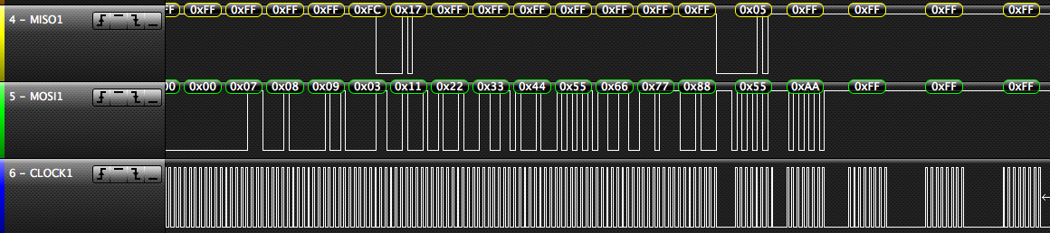

OP #2914265
OK, was mich jetzt viel mehr wundert ist das diese ULTRA Karte mir die
"akzeptiert" Antwort (0x05) auf meinen "Block write schon zu schicken
scheint, wenn ich das erste Byte der "fake" CRC7 schicke (ob ich jetzt
0x55,0xaa oder 0xff,0xff schicke ist egal)...
Das kommt mir erst bei dieser Karte vor - die anderen 3 Karten schicken
0x05 es erst nach dem Ende der 2 CRC7 byte.
Hat das schon jemand gesehen?
