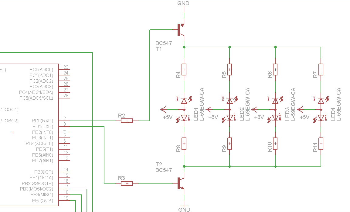

Ich möchte per AVR-Ausgangspin einen BC547 als Schalter nutzen, der 3
Leds "anschalten" soll. Gibt es bei der Beschaltung wie sie im Bild zu
sehen ist noch Fehler? Ist ein BC547 überhaupt ausreichend um 3x20mA zu
treiben? (laut Datenblatt ja eigentlich schon)
Den Basiswiderstand hast du ja noch nicht be-wertet.
Aber sonst: ja, sieht gut aus.
Sind zwar 4 LED, aber rein rechnerisch bist du dann mit 4*20mA immer
noch unter den 100mA, die der BC abkann. WObei: Man muss ja die LED
nicht mit 20mA betreiben.
Allerdings würd ich dafür einen BC337 nehmen, weil ich davon noch jede
Menge rumliegen hab und der kann 800mA ab :-)
>treiben?
ich seh da 4.
bei der schaltung kannst du lediglich das eine 4er pack oder das andere
leuchten lassen. nicht einzelne leds einzeln.
die leds benötigen lediglich 20mA? dann häng sie doch direkt an den µC.
jede an einen Pin und du hast mehr ansteuerungsmöglichkeiten.
in deiner jetzigen schaltung sind außerden drei widerstände pro seite
überflüssig. Es sei denn diese sind aus Leistungsgründen dort. Es gibt
5V Leds (paar cent) die bereits einen eingebauten widerstand haben.
Normalerweise würde ich auch den BC337 bevorzugen, da der vermutlich
eine kleinere Restspannung hat. Zum Treiben von LEDs spielt das aber
keine Rolle; man könnte sogar eine Kollektorschaltung nehmem. Ich
würde den Transistortyp nehmen, von denen ich am meisten "in der
Kiste" hätte.
Gruss
Harald
PS an Moehrlin: on den roten LEDs könntest Du je zwei in Reihe schalten.
Dann hast Du geringere Verluste.

Im reinen Schaltbetrieb könnte man für die 4 LEDs einen gemeinsamen
Widerstand wählen, da die Gefahr das nur eine LED im Dimmbetrieb
durchsteuert und zu viel Strom abbekommt nicht gegeben ist.
Ist halt eine Platz und Kostenfrage.

Bei einer großen Anzahl paralleler LEDs mit einem gemeinsamen
Widerstand, kann es beim analogen Dimmen (also Begrenzung des
Summenstroms mit einem Transistor) passieren das Uth so vieler LEDs
(aufgrund von Fertigungstoleranzen) unterschritten wird, das der Strom
durch die restlichen LEDs deren Maximalwerte überschreitet und sie
zerstört.

Ach ne! Nicht schon wieder diese Urban Legend.
5000 Widerstände kauf ich für 6 Euro ein. Wahnsinnige Kostenersparnis.

 Das ist klar,die große Frage ist, warum der Effekt hier nicht austreten
sollte. Also warum es nur  "beim analogen Dimmen" auftreten soll.
